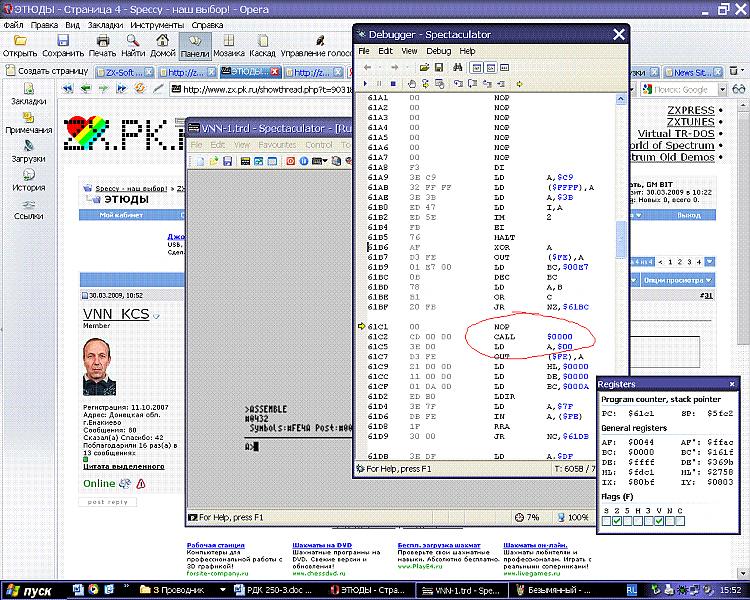

    Я в Spectaculator'е.
    Разобрался.
    Загрузил в ALASM 5.05 - все пучком побежала
    А тот что на диске компилил (без ошибок) вот что:
Название:	Копия с монитора.jpg
    Ты чё блин! Спектрумист или ибм-щик? Тебе Спектрумовским ассемблером влом работать?
    З.Ы. Я использую Border=wide
    Добавлено через 11 часов 40 минут
    GM BIT извини, вчера не разобрался что ты в дизассемлере смотрел. Откуда взялось call #0000? Там совсем другое call #621c должно быть.

    Я просто проверял дизасемблером почему сбрасывается бегучка, а там вообще где идут ссылки на метки везде стоит 0000
    Странный глюк. И чего Аласм так отдизассемблир - не понятно.
