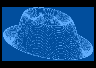

    нашел случайно, давно видел на атари:
    PHP код:
    100 REM ARCHIMEDES SPIRAL
    110 REM
    120 REM
    130 REM
    140 GRAPHICS 8
    +16:SETCOLOR 2,0,0
    150 XP
    =144:XR=4.71238905:XF=XR/XP
    160
    FOR ZI=-64 TO 64
    170 ZT
    =ZI*2.25:ZS=ZT*ZT
    180 XL
    =INT(SQR(20736-ZS)+0.5)
    190 FOR XI=0-XL TO XL
    200 XT
    =SQR(XI*XI+ZS)*XF
    210 YY
    =(SIN(XT)+SIN(XT*3)*0.4)*56
    220 X1
    =XI+ZI+160:Y1=90-YY+ZI
    230 TRAP 250
    :COLOR 1:PLOT X1,Y1
    240 COLOR 0
    :PLOT X1,Y1+1:DRAWTO X1,191
    250 NEXT XI
    :NEXT ZI
    260
    GOTO 260
    интересно, как реализовать на спеке? больно медленно строится..

    а на атари быстрее ?
    как вариант для демонстрации можно использовать `компилятор` TOBOS
    или почитать Инфоркомовскую книжку `прикладная графика`
    со стр.140 http://vtrdos.ru/book/PRIKGRAF.ZIP
    если только эмуль включить пошибче, то да.
    графика тут неуместна, проекции нет, вычисления упираются в SQR и SIN.
    ты сначала почитай, а потом говори (там подробно рассматривается применение `калькулятора`), как вариант можно использовать таблицы, предварительно рассчитав значения для них хоть на том-же бейсике.

    goblinish, 230 TRAP 250 это что?

    Табличным методом.
    перехват в на строку 250 в случае ошибки, чтобы plot за пределы экрана не улетал.

    Табличным методом.
    да и так ясно уже. а арифметика в 16 бит прокатит, или нет?
    Только заранее просчитаная.
    Т.е. гибкости не будет, формулу просто так не поменяешь.
    Можно ещё сделать по-другому (через таблицу логарифмов, вроде), тогда можно будет строить разные картинки играя формулами, но это страшный матан, в этом только AloneCoder шарит, остальные читерят (заранее просчитаными данными)
    вот то-то и оно, я порядком подзабыл про расчеты, 1ddkit писали ранее.
