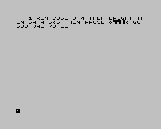

    Написал такую вот фигнюшку (просто колбасит экран, типа "ТВ-статика") никакого преимущества в ней нету, просто после того как написал обычным способом (LD HL,xxx DE,yyy) решил допилить до какого-то другого вида (сначала компактно хотел сделать, потом передумал и захотел избавиться от непечатных кодов, правда так и не получилось, по этому увы в таком виде её в REM увы не вставить без последствий, и я ещё начал так или иначе извращаться) короче мутузил-мутузил и вот что получилось...
            XOR     A
            LD      C,A
            LD      E,A
            LD      H,#18
    S1      LD      B,H
            LD      H,E
            LD      D,#40
            LD      L,A
            ADD     A
            ADD     A
            ADD     L
            INC     A
            LDIR
            JR      S1
    Update
    А вот и версия для встраивания в бейсик REM подоспела (выкладываю скрином, ибо там нет ни одного непечатного символа или пробела, можно вбивать прямо в бейсике и всё заработает)
    Update #4
    Вот версия получше, вообще всё чисто, даже курсор G используется только на цифрах
