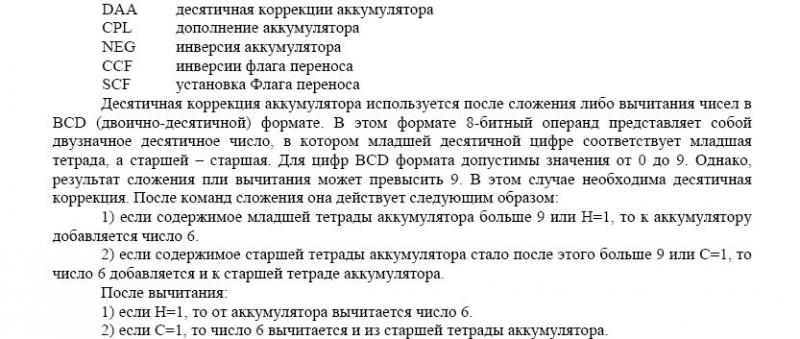

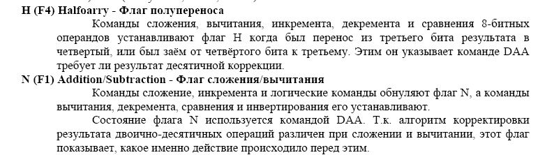

    Я как закоренелый читер частенько натыкаюсь на DAA когда выцепляю всякие вывод жизней и прочее на экран. Так что для ассемблера DAA тоже не редкость. Даже в своей проге как-то юзал. Но не прочухал до конца, как она работает. Вот-бы схему увидеть (логическую) как оно устроено...
    Есть у нас умельцы нарисовать? (или готовая у кого завалялась?)
    Пример:
    ld a,%00010101 ;(15)
    ld c,%00111001 ;(39)
    add a,c ;a=%01001110 (4E)
    daa      ;a=%01010100 (54)
    вызывается после операций сложения/вычитания чисел в BCD формате, для коррекции результата
