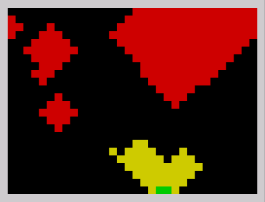

  6. #65
    goblinish
    не помню, откуда позаимствовал по старой привычке. интересная вариация для цветов. интересно, как он работает?
    • Тип файла: rar border.rar (1.4 Кб, Просмотров: 317)
