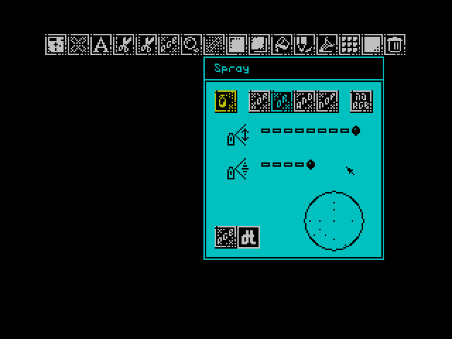

    Цитата Сообщение от blackmirror Посмотреть сообщение
    А так код вычисляет x[n]=x[n-1]-x[n-22] и записывает на место x[n-22].
    Не прокатывает, выдаёт повторяющуюся последовательность из 9-12 точек (по разному от начального буфера)
    Вот скрины при первом варианте и при этом
ID:	62400 Нажмите на изображение для увеличения.

    RNDbuff на 256 байт выровнен, и действительно ли начальные числа попадают куда нужно? Вообще этот генератор очень похож на CRC с полиномом x^22+x^21+1, хоть он и прост, но генерируемая последовательность имеет период 2^22-1 и в этих пределах любые 22 подряд идущих бита(младшие разряды нашего генератора) будут встречаться ровно один раз.
    Разумеется да.
    Нашел причину, она в неправильной формуле. Правильно должно быть X[n]=X[n-22]-X[n-1] а не наоборот.
    Если заменить строку
    .rnd_1   sub a,(hl)
    на
    .rnd_1   neg
             add a,(hl)
    Всё становится так как и должно быть. ))

    blackmirror, Дико извиняюсь, был неправ. С формулой всё в порядке. Ошибка была в компиляции, нужно было писать не sub a,(hl) , а sub (hl). SjASMPlus команду sub a,(hl) понимает как sub a : sub (hl), а я забыл это поправить отсюда и все косяки были ))
