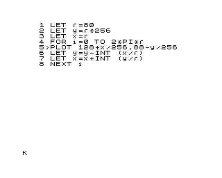

    встретился интересный алгоритм построения окружностей, близко к Minskytron(PDP1).
    Кто-нибудь сделает на ассемблере?
    • Тип файла: zip mc.zip (287 байт, Просмотров: 159)

    Кстати по поводу круга выше (Minskytron) это всё тот же часто обсуждаемый алгоритм. Ускорить можно тем что отрисовывать сразу 8 точек за одно вычисление, обсуждали его тут много. Вот тут проще понять что к чему (где радиусы итд) circle.zip
    Ну или чтоб не отвлекаться можно и по одному, просто дольше
    Кстати количество циклов (два пи эр) на асме можно считать Y / 40
    (256/81 хоть и грубое, но достаточно простое и близкое приближение числа пи)
