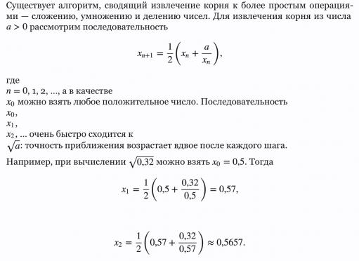

    Цитата Сообщение от shurik-ua Посмотреть сообщение
    задача:
    есть координаты X, Y в диапазоне от 0 до 0xffff,
    какая формула нужна чтобы найти длину между двумя произвольными точками с такими координатами ?
    можно на паскале, С, не обязательно асм
    Формула—теорема Пифагора. Надеюсь, помните. Для извлечения корня с произвольной точностью есть алгоритм:
    присмотрелся
    НЕ КАТИТ
    получается много делений на каждый шаг
    сходу решил что все время деление на 0,5
    так бы это было быстро
    то что надо - и точность можно устанавливать )
    деление не проблема.
    Последний раз редактировалось shurik-ua; 28.04.2020 в 03:28.

    ида оно работает
    но шагов нужно много
    и 8 делений нужно
    чем больше значение на входе
    тем больше шагов нужно
    для получения нужного +-
    хотя в процентном соотношении наверно все нормально
    нет не нормально смотрим на 8 шаг
    значение в 30 раз больше чем надо
