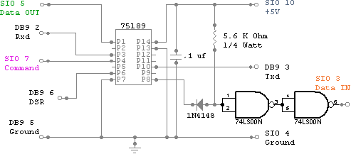

    Вот нашел интересный вариант SIO2PC - без всяких MAX'ов. Есть ли смысл собрать именно этот девайс?

    Чёто больно стрёмная схема , ибо таракан делает только TTL->RS232 , а обратно тогда уж нужен таракан на восьмёрку оканчивающийся . А там один RS232 сигнал идёт на TTL вход таракана (и почему он не взрывается ), потом опять с таракана сигнал уровня RS232 идёт через диод(я им в таких вещах не доверяю) на атарик . Думаю покрайней мере вход стоит защитить какимнить TTL тараканом (чинить дороже).
    Вринципе если выдрать из песишной платы , то там будут оба таракана ***89 & ***88 . Хотя обычно ставят 75232 , а им насколько помню нужно +12 и -12 (с пыцышнм бп это не так страшно).
    З.Ы. Я кидался линком на кучу самодеятельных вариантов преобразователей из дата кабелей - http://zx.pk.ru/showthread.php?t=8036&page=2
    можно выбрать чего по проще / по понятней .
    Мне как-то не принципиально количество тараканов на плате, но чтобы я мог собрать данный девайс мне, как минимум, нужно чтобы:
    1) Микросхемы не нужно было программировать
    2) Должен присутствовать чертеж печатной платы
    Есть ли такое в природе?

    Ну дык напаяй тараканчика для защиты вторым этажём к пинам питания , а все прочии ножки просто в сторону отогни . Какого таракана выбрать дело уже твоей фантазии , легче всего нарыть xxxЛА3 . Пихаешь на его первый пин сигнал который должен идти на SIO #3 , пины 3,4,5 соединяешь вместе , а с шестого пина на SIO #3 (картинка в аттаче).
    Но это чисто ради перестраховки .
    Ещё вспомнилось про TTL RS232<->USB . У буржуинов в моде таракан FT232RL .
    Стоит пипец сколько... Но вариант проверенный -
    http://atarionline.pl/v01/index.phtm...6&ct=wynalazki
    http://spiflash.org/block/12.html

    Спасибо, fan!!! Теперь все получится!!!
