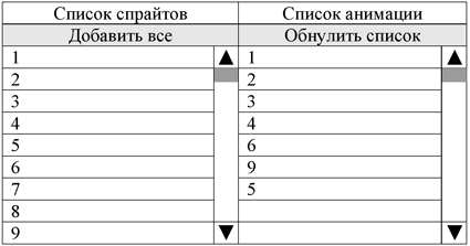

    См. картинку. Как я это вижу.
    Над списком спрайтов есть кнопка, если на нее нажать, то все спрайты поочереди отправятся в список (обнулять ли список перед этим не знаю? может спросить прежде пользователя?).
    Кнопка над списком "Обнулить список" служит как раз для его обнуления.
    Далее. При нажатии на номер спрайта в окне спрайтов, он добавляется в конец списка. При нажатии на номере спрайта в окне списка, этот спрайт удаляется из списка (список соответственно пересчитывается).
    Ну бегунки там для больших количеств (спрайтов и списков).
    Так же может быть в окне со списком рядом с каждым номером спрайта сделать еще окошечко для задержки? Наверно так будет еще нагляднее.
    а я это вижу вот так...
    только методы сжатия пока не дописаны (особенно хафман, думаю как дерево по компактней хранить и при этом скорость распаковки не снизить)
