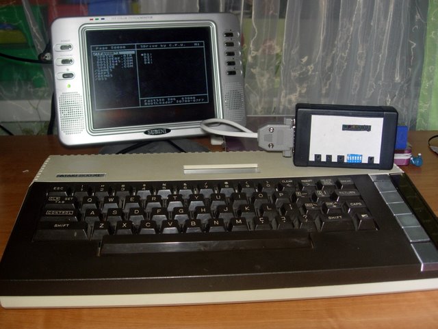

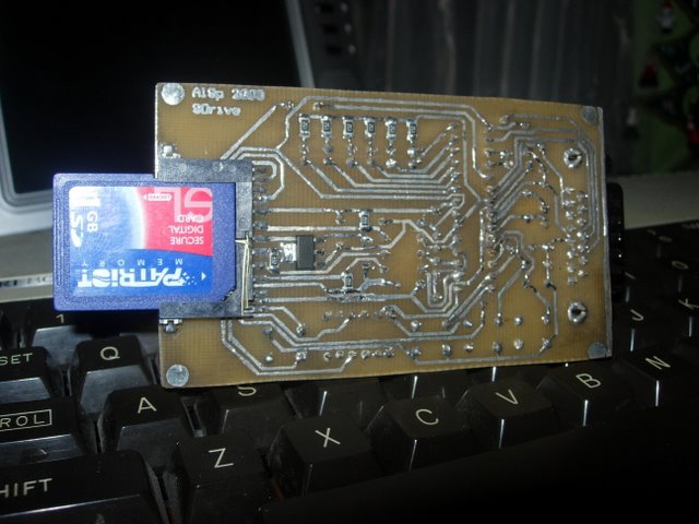

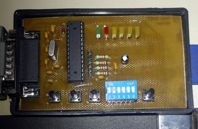

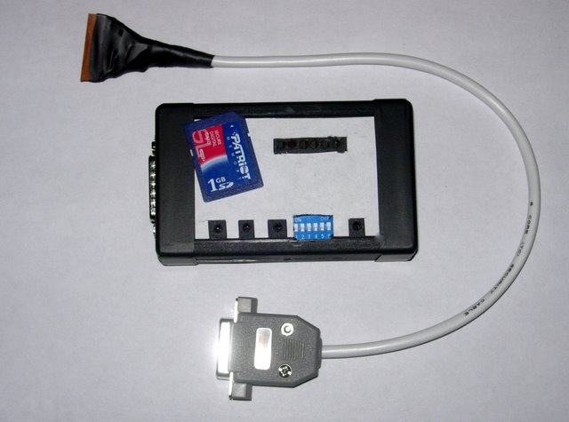

    Вот обещанные фотки - корпус конечно еще не закончен... надо доделать кнопки и наклейки какие нить придумать. Если что фотки оригинала можно посмотреть тут: http://raster.infos.cz/atari/hw/sdrive/sdriveen.htm
