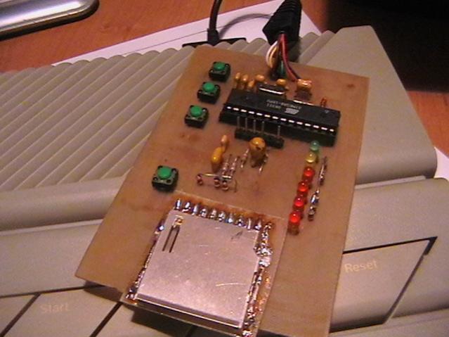

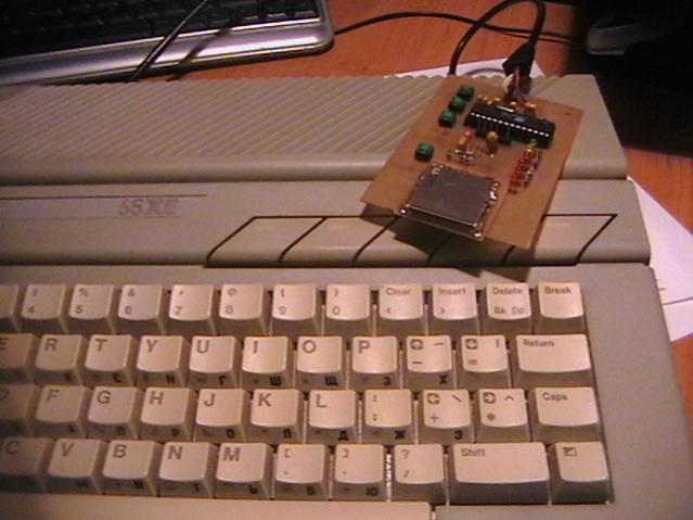

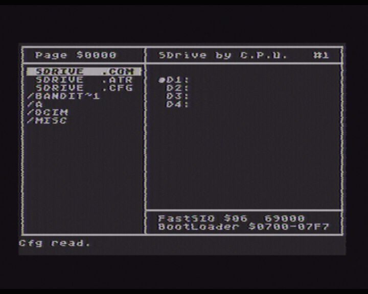

    Запустил и свой Sdrive.
    У кого-нибудь заработал с microSD через переходник??
    А то у меня работает только с SD картой.
    Хотя что microSD через переходник и SD карта нормально видятся на ПЦ.
    И к стати видеокамера тоже отказалась работать с microSD через переходник. В чем прикол???

    у меня не работает с MMC c которой работают все остальные девайсы (даже на MMC не расчитанные), возможно каки-то протоколы разные или id.

    изображение у тебя что-то не фонтан

    Так в чем разница SD и microSD??
    Подключен по вч на скорую руку.
