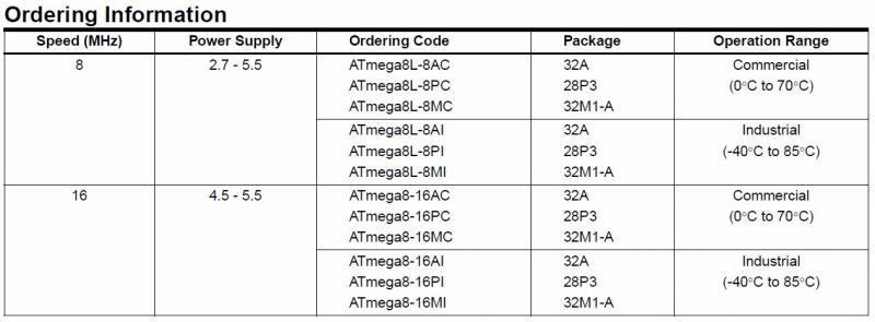

    16PU - это рабочая частота. Но,как правило,контроллеры рабочают на частотах больших,чем указано в даташите. У меня Tiny2313-10 отчично работает на 20 мегагерцах в котроллере писишной клавы на спеке.. Разницы в прошивании нет. У 8А по моему частота до 20 мегов.. В общем,не стоит об этом заморачиваться.

    Цитата Сообщение от Mifody Посмотреть сообщение
    16PU
    Не буду сейчас бить себя в грудь пяткой, но ИМХО это размер памяти/блоков

    Да вроде всегда было частотой...
