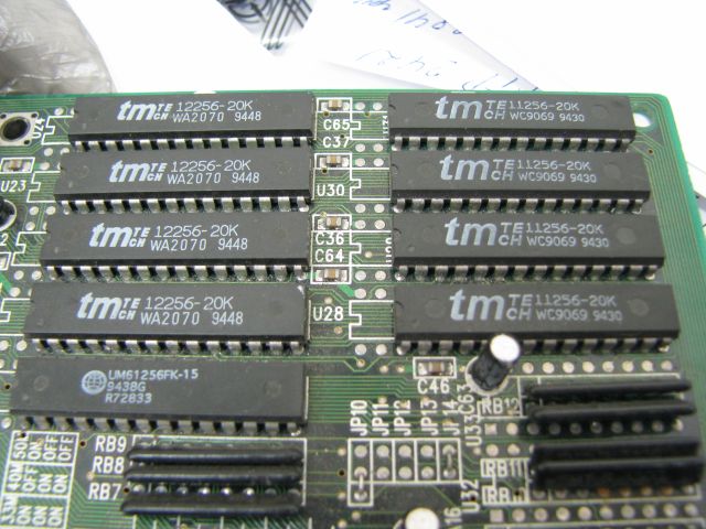

    Эта темка боль-мень подходит по сабжу....
    В общем в поисках разъемов под SIMM и ZXBUS (ISA8), набрел на материнку под 486, кроме всего прочего вкусного нашел там несколько микрух, похоже что это память (кеш?), но вот нигде на них не могу нарыть доку, помогите, плиз!
    Маркировка такая:
    1. TM 12256-20K - 4 шт.
    2. TM 11256-20K - 4 шт.
    3. UM 61256FK-15
    Поиски в нете ни к чему не приводят
    Помогите опознать, может что-то пригодится для расширения спеков...

    на 61256 вроде как нашлась инфа, а вот на остальные никак

    Вероятнее всего остальные также являются обычными SRAM чипами. Цоколевка наверняка в точности совпадает с 61256 (других вариантов распиновки я не встречал), емкость также 256 кбит, судя по названию. Можно смело использовать согласно даташиту от 61256.
