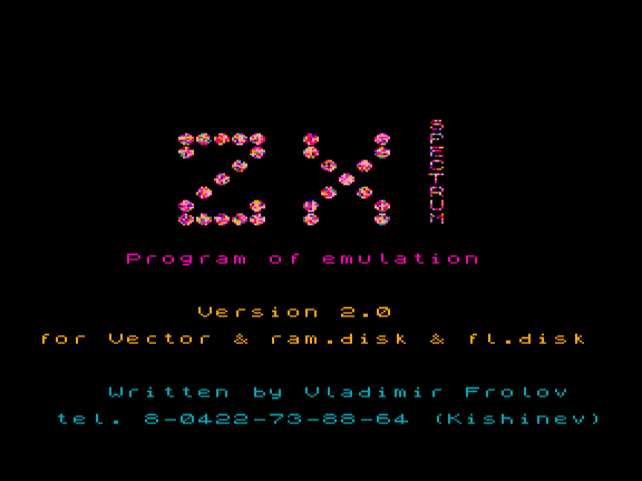

    Надо в следующем году просить b2m реализовать поддержку кишиневского адаптера Z80, тогда вопрос с играми вообще отпадет и Вектор значительно понимется в глазах спектрумистов. Это помогло бы в портировании Z80->ВМ80, дало бы инструмент для тестирования (а-ля BlueMSX для MSX).
    Тут всего-то один порт надо поддержать 80H, который расписан в port.txt:
    бит
    0: включение синклеровского экрана
    1: инверсия старшего бита адреса ОЗУ
    2: взаимная замена ОЗУ ПК <-> ОЗУ Эл.диска -
    инверсия сигнала STEC
    3: обращение к квазидиску в операциях с (HL).
    формирование STEC при обращении к адресу (HL)
    4: немаскируемое прерывание по незнакомым портам
    5: блокировка STEC при обращении к адресам ОЗУ
    4000-5FFFH (блокировка эл.диска), блокировка записи
    при обращении к адресам 0-3FFFH (имитация ПЗУ)
    6: увеличение быстродействия некоторых операций
    7: блокировка обращения к квазидиску в
    стековых операциях - выключение сигнала STEC при
    обращении к адресу (STEC)
    И разрешить установку образов TRD в дисковод вектора.
    А эмулятор ZX запускается, но не работает (т.к. не видит адаптера)

    Tim0xA
    т.е. начнёт эмулировать режим ZX 48?
    Да, именно это обещается автором эмулятора:
    НАЗНАЧЕНИЕ.
    ПРОГРАММА ZX SPECTRUM ПРЕДНАЗНАЧНА ДЛЯ ДЛЯ ЭМУЛЯЦИИ РАБОТЫ НА ВЕКТОРЕ СИНКЛЕР 48-СОВМЕСТИМЫХ КОМПЬЮТЕРОВ.
    ПРОГРАМMНАЯ СОВМЕСТИМОСТЬ.
    ИДЕТ АБСОЛЮТНОЕ БОЛЬШИНСТВО ИГРОВЫХ ПРОГРАММ. РЕДКОЕ ИСКЛЮЧЕНИЕ СОСТАВЛЯЮТ ПРОГРАММЫ, ТЕСТИРУЮЩИЕ СОДЕРЖАНИЕ ПАМЯТИ ИЛИ ВРЕМЯ МЕЖДУ ПРЕРЫВАНИЯМИ (С ЗАЩИТОЙ ОТ ВНЕСЕНИЯ ИЗМЕНЕНИЯ). ЧАСТЬ ПРОГРАММ НЕ РАБОТАЕТ НОРМАЛЬНО ПО ПРИЧИНЕ ПРЯМОГО ОБРАЩЕНИЯ (НЕ ЧЕРЕЗ ПЗУ) К ДИСКОВОДУ ИЛИ МАГНИТОФОНУ. ПОСЛЕДНЕЕ БОЛЕЕ ОТНОСИТСЯ К СИСТЕМНЫМ ПРОГРАММАМ, НЕЖЕЛИ К ИГРОВЫМ. СЛЕДУЕТ ПОМНИТЬ, ЧТО ЧАСТОЙ ПРИЧИНОЙ НЕРАБОТОСПОСОБНОСТИ ПРОГРАММ ЯВЛЯЕТСЯ НЕКАЧЕСТВЕННАЯ ЗАПИСЬ ПРОГРАММЫ. НЕКОТОРЫЕ ПРОГРАММЫ ПРОСТО ТРУДНО ЗАПУСТИТЬ.

    Примерно та же инфа (но все же побольше) по кишиневскому адаптеру есть в Вектор-USERах 14, 18, 19, 28-29, 30. Еще Фиронов писал, что эта инфа опубликована в Радиолюбителе примерно в 95-96 г.г., но я номера не знаю, надо искать.
    Это точно. Правда, у b2m эта инфа давно есть, но наверно я мало/плохо просил . Tim0xA, давай теперь вместе просить .
    Для переноса крупных msxных игрушек возможности этого адаптера тоже очень полезны. Например alien8 можно было бы сделать более цветным.
    Да, но с ограничениями (по быстродействию, по цветности, по качеству beepерного звука, по совместимости). Тем не менее, публиковался положительный отзыв пользователя.
    Последний раз редактировалось ivagor; 31.12.2008 в 14:55.
