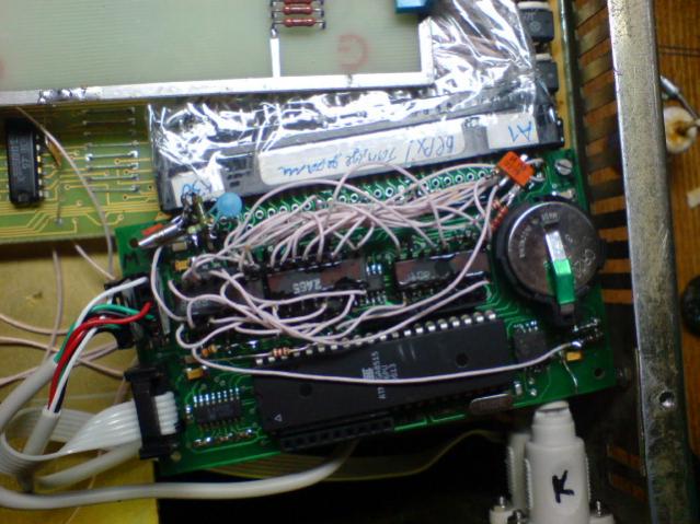

    вобщем собрал часы по глюку.
    в qick commander-е показывалось нечто левое.
    с помощью MadRom "настроил" все данные..
    всё сохраняется в микросхеме, отоброжается на экране..
    но!! часы не идут!!
    подскажите плиз, куда копать надо.

    то место, где кварц стоит перепроверял сто раз.. (между 2-ым и 3-им выв. ВИ1)
    пс: делал по этой схеме:

    Не знаю как в мадроме, но в глюке надо выставить 20 где то после даты, вечером детальнее отпишусь.
    так и есть!
    часики пошли))
    в 10-й и 11-й(dec) байт cmos-а надо вписать 20(hex) значение.
    нашел методом научного тыка))

    вот фотка, если кому интересно.
    собирал прямо на ZXMC1.

    КТ315 можно было и не ставить, а сигнал брать с инверсного вывода ТМки
