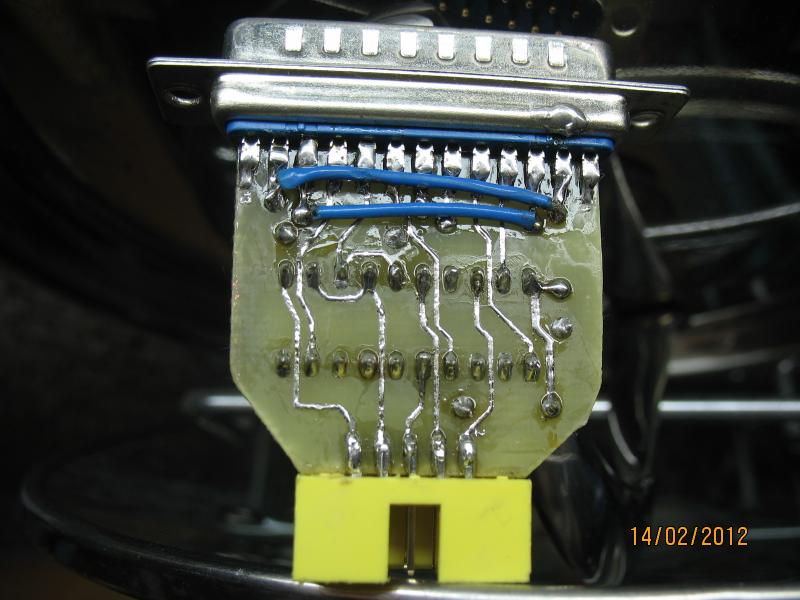

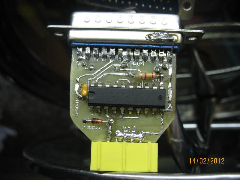

    По умолчанию Собрал программатор STK200/300 - как правильно проверять?
    Помогите пожалуйста разобраться с работой программатора.
    На работе присылают программатор для прошивки определенных устройств. Мы их прошиваем и программатор отправляем обратно. Начальник попросил собрать аналогичный, чтобы был свой.
    Я сфотографировал данную плату (собранную в широкий разъем LPT).
    Когда пытался воссоздать схему в Sprint Layout 5.1 по фото - я пришел к выводу, что она точь в точь совпадает со схемой загрузочного кабеля, по этой ссылке:
    На рис.2 схема такого же кабеля, но с буферной микросхемой. Все пассивные элементы и микросхема монтируются в корпус разъема параллельного порта. В обоих случаях для уверенной работы длина соединительного кабеля не должна превышать пол метра.
    В той же теме есть описание LPT программатора AVR:
    Программатор AVR микроконтроллеров. LPT программатор.
    Принципиальная схема программатора на LPT порт показана на рисунке. В качестве шинного формирователя используйте микросхему 74AC244 или 74HC244 (К1564АП5), 74LS244 (К555АП5) либо 74ALS244 (К1533АП5).
    Светодиод VD1 индицирует режим записи микроконтроллера,
    светодиод VD2 - чтения,
    светодиод VD3 - наличие питания схемы.
    Напряжение, необходимое для питания схема берёт с разъёма ISP, т.е. от программируемого устройства. Эта схема является переработанной схемой программатора STK200/300 (добавлены светодиоды для удобства работы), поэтому она совместима со всеми программами программаторов на PC, работающих со схемой STK200/300. Для работы с этим программатором используйте программу CVAVR
    А в соседней теме того же сайта есть схема
    ,которая так же использует микросхему 74LS244, так же называется STK200/300, но при этом контакты в принципиальной схеме не совпадают.
    В одной с LPT разъема 6й идет на 6 и 8, а в другой - на 2 и 4. И Выходы с микросхемы - в одной 18й - MOSI, а в другой 14й.
    Тем не менее я собрал по первой схеме свой программатор, т.к. мне как минимум нужен именно такой, но когда я начал пробовать подключать его к приготовленной для теста ATMega8 по схеме:
    я не смог ничего ни одной программой даже считать с МК.
    Подскажите, почему ни одна программа:
    PonyProg2000, CodeVisionAVR, AVR Studio, BASCOM - не видят МК?
    Из списка обязательно выбираю AVR micro, ATMega8 (у меня кстати ATMega8-16PU). Программатор STK200/300 (кстати в PonyProg2000 он проходит тест на LPT1, но подозреваю, что только из-за закороченных 2-12 и 3-11 контактов LPT). Кстати померил по свободным контактам программатора - там на 1 и 13 контактах LPT есть 5 вольт. Почему их не брать для питания?
    Во вложении моя первая работа ЛУТом.
    Единственное, что я при прошивке не подключал - reset, т.к. читал не помню где, что ресет трогать нельзя, иначе потом придется перепрошивать более сложным программатором. Может в этом ошибка?
    Питал схему от USB. Питание и землю подавал на все имеющиеся разъемы цифрового и аналогового питания.
ID:	33044   Нажмите на изображение для увеличения.
    Последний раз редактировалось KJIaBogaB; 14.02.2012 в 21:19.
    Мдя... А в режим программирования переводить МК ты будешь святым духом?
    Низкий уровень на РЕСЕТ по сигналу с программатора как раз и разрешает работу программатора с чипом. Где ты это вычитал, интересно.
    Это - восьмиканальный буфер, ему пофигу какой сигнал по какому каналу ты прогонишь. Чисто удобство разводки платы. Главное, чтобы выходы LPT через буфер попадали на нужные входы МК. В этом плане - схемы полностью одинаковы.

    Ewgeny7, припаял провод от контакта №5 (reset) разъема X1 SPI к контакту №1 микрухи (через панельку чтобы не паять на ногах МК). Без изменений
    Я уже и машину с 98й виндой нашел и попробовал на ней запустить тоже самое (для проверки, вдруг ХР блокирует LPT при работе напрямую) - тоже самое
    Ещё есть варианты, подсказки? Есть вторая аналогичная atmega8-16PU - не хочется её проверять пока с этой не убедился.
    Я и 5 проводков спаял по этой схеме:
    Только я не понял, почему контакты Х1 не так как обычно пронумерованы. Я спаял Х1 на 5 проводках так:
    1 - MOSI
    2 - +5
    3 - пусто
    4 - земля
    5 - RESET
    6 - земля
    7 - SCK
    8 - земля
    9 - MISO
    10 - земля.
    Последний раз редактировалось KJIaBogaB; 15.02.2012 в 21:16.

    KJIaBogaB, сложно сказать... Должно работать.
    Попробуй-таки софтинку поменять. Например, скачай AVreal, а для удобства работы (он консольный) найди GUI к нему.
    Или вот, я выложил архивчег с этими софтинками. Там же находится и инсталлятор драйвера для работы LPT под XP. Этого комплекта должно хватить для работы программатора, я раньше сам пользовался им.
    ---------- Post added at 14:59 ---------- Previous post was at 14:50 ----------
    Забыл добавить - папку с софтом кидай лучше в корень диска, он не любит длинных путей.
