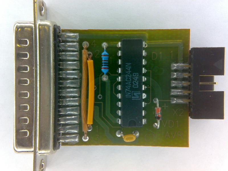

    УУУУУУУУРА! Зааррррабооотала! Спасибо Ewgeny7 за ценную программу и очень удобную и наглядную. Программа четко говорит на какой стадии сбой. После установки дров из комплекта программы - заработал даже PonyProg! Что ему мешало на 98й работать где LPT не заблокирован я не знаю
    Проверил "5 проводков" - прочитался МК мега8 влёт!
    А вот мой программатор не пошел
    Возможно я спалил при пайке C1 или R1 подобрал не тот. По схеме он 10кОм, а я запаял туда такай же, как был на рабочем программаторе (я его промерял - он показывал 1,9кОм. Сейчас попробую запаять новый резюк и кондер. Если не прокатит - возможно я спалил буферную микросхему
    Вот какой листинг выдала программа при считывании МК:

    Ну вот! Запаял новые элементы и на тебе - ничего не изменилось
    Видимо 74AC244 придется менять. Благо я их купил кучу, а вот достать теперь её из ЛУТнёной платы сложно будет А может ну её - новую плату заЛУТить
    C1 в принципе не сильно обязателен, он обычный фильтр по питанию.
    R1 - элемент также не сильно понятный... Он зачем-то подтягивает линию MISO, а это не какбы не обязательно. Ну да фиг с ним. Можешь ставить, можешь выкинуть. Только ИМХО желательно, чтобы он был не менее 3 килоом, а то напрасно будет нагружать лапку контроллера.
    Микросхемы буфера можно использовать как 74AC244, так и 74HC244, 74HCT244, 1534АП5. Если планируется использовать только пятивольтовые контроллеры, то можно и 74LS244, 74ALS244, 555АП5, 1533АП5...

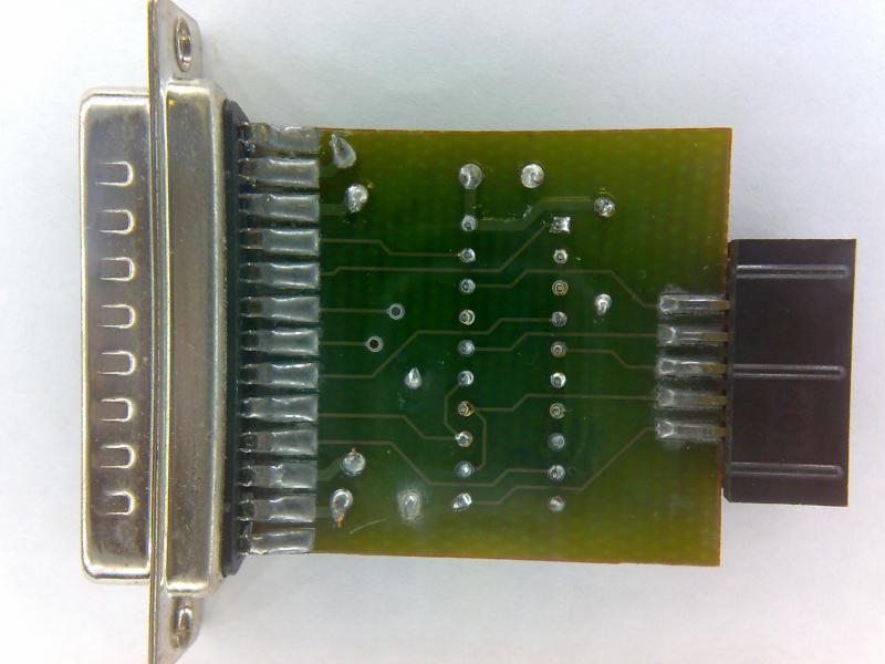

    А кто может сказать что будет, если данную схему
    подключить перепутав контакты разъема IDC-10 ?
    Просто я сейчас глянул фото, по которому я делал программатор и ужаснулся
    Тот, кто делал данное "изделие" либо специально (что вероятнее, т.к. даже 10й контакт помечен на плате 1), либо случайно разъем перевернул А я из-за этого подал MOSI на землю, а +5 на MISO, RESET тоже на землю...
    Спалил я его или нет - подскажите Буду новый делать, т.к. при неудачном извлеченим 74AC244 оторвал пару дорожек. Платка маленькая - отсос не везде подлез.
    Поделитесь опытом по ЛУТу двухсторонних плат.. Я сначала обе схемы перенес на текстолит, потом просверлил, потом протравил. Но вот совмещение такого маленького кусочка схемы - проблематичное занятие.

    Мс лучше проверить. Или поменять. Скорее всего на плате перепутали маркировку.

    KJIaBogaB, МК с достаточно большой вероятностью - жив. Можешь проверить своими "пятью проводками". Микруху программатора лучше поменяй, не нужно экономить на спичках.
    А двусторонний ЛУТ - единого рецепта нет. Можно на платке просверлить спецдырочки по углам, и проколоть иглой бумажки с тонером для центровки.
    Можно равпечатать обе стороны платы на одной полоске бумаги с отступом в несколько сантиметров, затем согнуть эту полоску "сомкнув" рисунки дорожек вместе (смотреть на просвет), затем просто вкладывается между рисунками текстолит и утюжатся сразу две стороны. Есть и другие варианты.
    Да микрух у меня ещё 6 шт. Я купил в расчете на "клонирование" нужного количества программаторов
    Вот этот вариант я почему-то даже не рассматривал - а это ведь самый верный вариант! Спасибо!
    А вот этот вариант пробовал - но он не совсем точный, т.к. на просвет сложно увидеть. А вот предыдущий - самое оно! Спасибо!
