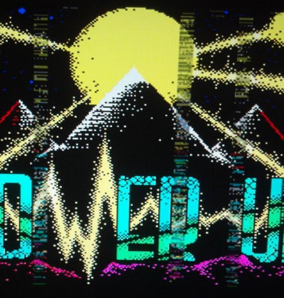

    Знаю, новый GAL уже в пути.
    Вот так выглядит powerup.
Название:	Resize of lines.jpg

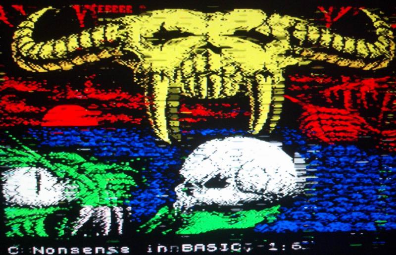

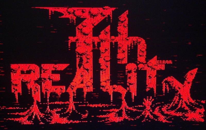

    Или вот. Думаю эту знают все. 7th reality
    в конце всё рябит и nonsense in basic
Название:	Resize of IMG_20170824_142551.jpg
ID:	62072   Нажмите на изображение для увеличения.
Название:	Resize of IMG_20170824_142457.jpg

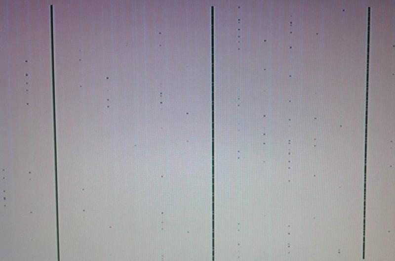

    Вот ещё демка caprize
    https://www.zxaaa.net/view_demo.php?id=6180
    Самое начало. Три эти полосы рисуются сверху вниз по одной и играет музычка.
    Вот в сам момент рисования точек артефактных нет, а в небольшое время между
    рисованиями или уже когда дорисовалось - вот рябь
Название:	Resize of IMG_20170824_175447.jpg

    чаще всего проблема - вектор прерываний в медленной памяти,
    (на наших клонах как правило этой проблемы нет)
    этим кстати страдают и некоторые фирменные игры.
    посмотрите например robocop3
    ну и строение экрана (кол-во строк и тактов на строку)
    тут обычно плывут мультиколоры/бордюрные эффекты

    Это так называемый "снег". Комп твой исправен.

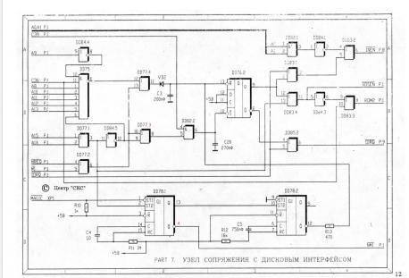

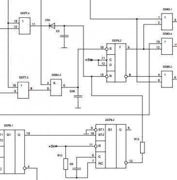

    Заранее прошу извинить за очень нубский вопрос. Почему на схеме Пентагона 128 в альбоме Гущина диод VD2 стоит именно таким образом? Мои скромные познания в электронике говорят о том, что он блокирует выход 11 микросхемы DD77. Это главный вопрос, но так же не понятно назначение конденсатора C3 и резистора R13, они ведь соединяют логические микросхемы, зачем они нужны в логике?

    У Mick исправленная схема: http://micklab.ru/ZX%20Spectrum/Pentagon128.htm
  10. #390
    11.01.2018
    г. Волгоград
    Там точно такая же история. Так, что, я полагаю, что диод правильно стоит. Вот только не пойму как же это работает.
