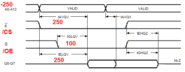

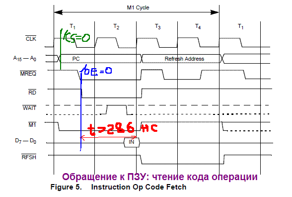

    Подскажите по памяти плиз... есть там такой сигнал OE... типа выборка данных... Как оно работает? Выбрали чип, включили выборку данных, записали в адресные шины.... как процессор поймет, что память выборку закончила?

    Читал даташит. Чего у нас получается.... т.е. после выборки OE меняет свое состояние?
    Добавлено через 43 секунды
    У всех микросхем разное время выборки же...
    Добавлено через 3 минуты
    Цитата Сообщение от dec188 Посмотреть сообщение
    а даташит почитать лень чтоли? OE - это OUT ENABLE, без активации этого сигнала выходы данных нахолятся в третьем состоянии
    Собственно вопрос был в этом: как процессор поймет, что память выборку закончила?
    никак, процессору это знание и нафиг не нужно, это проблемы разработчика чтоб все сигналы успевали куда и когда нужно
    Он не поймет, он считает с шины то, что на ней будет в момент защелкивания (фронт T3 для загрузки кода операции, например). Быстродействие памяти должно быть таким, чтобы к моменту защелкивания данных в проц память уже выдала на шину данных нужный байт. Для спека это время занимает больше 1 такта проца. При частоте 3,5 Мгц такт = 286 нс.
    В цикле чтения из памяти требования к быстродействию ПЗУ меньше (защелкивание по спаду T3).
    Например, на ПЗУ 2 управляющих сигнала: /CS = A14 or A15 и /OE = /MREQ or /RD.
    Вот картинка для случая чтения кода операции из ПЗУ.
    Вот вторая картинка из даташита ПЗУ (быстродействие 250 нс, отсчитывается от адреса и /CS=0 на входе ПЗУ).
    Значит, tAVQV=tELQV - время от /CS=0(адреса) до появления данных на выходе. Оно должно быть меньше времени от /CS=0 до защелкивания на первой диаграмме (где проц).
    Время tGLQV должно быть меньше времени от /OE=0 до защелкивания на первой диаграмме.
