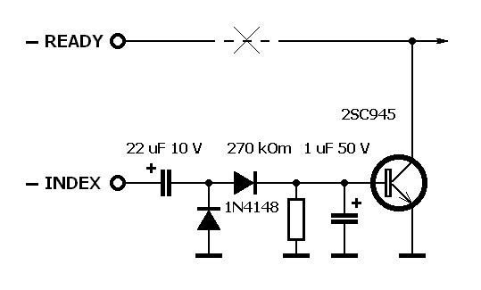

    Добавил в пост #52 фото и необходимые пояснения.
    Все должно теперь быть предельно ясно.
    Ниже приведена схема, которая позволит решить раз и навсегда "проблему готовности".
    За основу взята схема оригинального дисковода EME-156 , используемого в Спектруме +3".
    Теперь можно подключать любые РС дисководы соответствующей плотности записи.
    Схема монтируется внутри "Спектрума +3" .
    Дорожку сигнала -READY ( "Готовность" ) следует отрезать
    от разъемов подключения внутреннего и внешнего дисководов.
    Остальное должно быть ясно из схемы.
    Возможно в конкретных случаях придется уточнить величины резистора
    и/или конденсатора в базе транзистора для получения устойчивой работы схемы.
    Транзистор и диоды можно заменить любыми аналогами.
    Если применить SMD-компоненты, то можно собрать схему с обратной стороны платы
    Спектрума в очень малых габаритах.

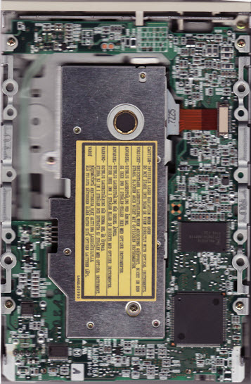

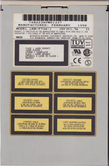

    Нашел в старом компьютере 3.5" дисковод LKM-F734-1 (Class 1 LASER PRODUCT).
    Первые тесты показывали, что он хорошо работает! Хочу его подключить как дисковод B к Sinclair Spectrum +3. Что надо делать? Помогите пожалуйста!

    По умолчанию Дисковод LKM-F734-1 от MATSUSHITA
    Уважаемый Клон,
    извините,забыл Вам послать картинки от дисковода.
ID:	32867   Нажмите на изображение для увеличения.
