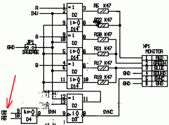

    Вообще лучше покопаться в схеме Спектрума и вытащить оттуда VS и HS ещё до смешивания (ну обязаны они там быть ). Вот например фрагмент схемы Himac128:
    30.05.2007
    4,436
    163
    190
    121 сообщений
    Цитата Сообщение от Keeper Посмотреть сообщение
    Скорее всего монитор MultiSync т.е. может работать с ТВ разверткой, короче говоря использование единичных экземпляров не способ подключения спека к VGA мониторам...
    Верно и ANDROID'у просто повезло. На страницах этого форума не раз поднимались темы подключения к VGA мониторам. В большинстве своем темы закрывались. Выход один - поключать к обычным современным телевизорам желательно со Scart'ом.

    Цитата Сообщение от =ANDROID= Посмотреть сообщение
    Я думаю не каждому хочется отваливать за заводской RGB to VGA конвертер кучу денег, поэтому предлагаю следующий простой способ подключения.
    проще вытянуть раздельную синхру из Спектрума, делается это элементарно, и не надо городить чёрт знает что из ТВ модулей. А с монитором тебе повезло что он мультисинк, обычный монитор работать так не будет, а мультисинки являются очень редкими
