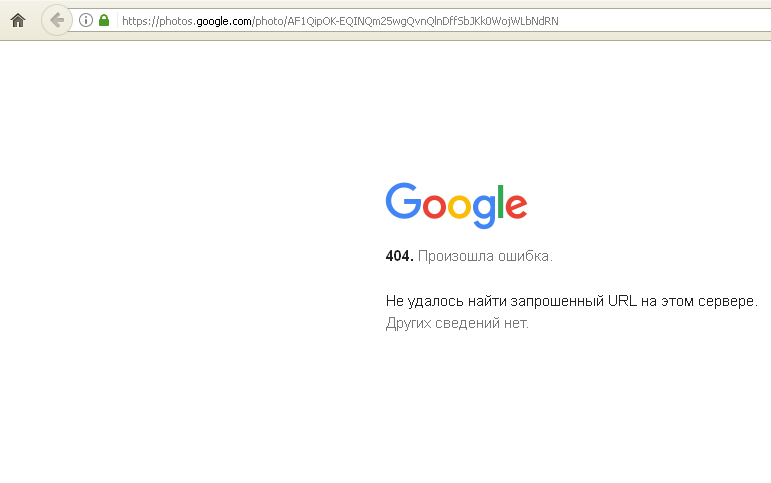

    Цитата Сообщение от NEOPLASMA Посмотреть сообщение
    https://photos.google.com/photo/AF1Q...JKk0WojWLbNdRN
    Гугл-фотки можно выкладывать в открытый доступ, например, вот так.
    Хотя, оно и с регистрацией не показывает:
    Последний раз редактировалось CodeMaster; 23.03.2021 в 23:16.
