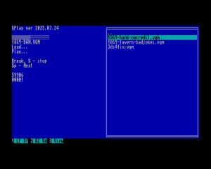

    С помощью добрых людей частично портировал плеер GP. Вернее его версию из одной игры.
    Только часть для проигрывания OPL до версии 3. То есть, поддержана карта BomgeMoon.
    На сколько правильно теперь играет точно не скажу, надо проверять на реале. Я пока запускал только в эмуле.
    Играет пока только файлы VGM. Но можно эти файлы сделать из VGZ, распаковав обычным архиватором.
    Вот тут их больше тыщи штук одним файлом можно скачать:
    https://opl.wafflenet.com
    ЗЫ. На мунсаунде наверное тоже должно заиграть.
    upd. Проверили на двух реальных компах. Пока что работает, после корректировки плеера. И порт на карте надо сделать двойной (#24-27, #C4-C7). Спасибо Alex, тестировал это всё несколько дней.
    https://zx-pk.ru/threads/36279-bomge...=1#post1216840
    upd2. Всё-таки добавил поддержку VGZ. Хорошо, что памяти с запасом, всего лишь одна-две композиции не влезает из тех, что мне попадались.
    486 HEART ON FIRE.vgz - в распакованном виде почти 3 мега.

    Вот ещё видео как играет бомжемун:
    Кстати пока что возможно перекрытие буфера приёма ESP и адреса распаковщика файла VGZ. Распаковщик работает в монопольном режиме и занимает адреса начиная с #4000. Если в это время какой-то процесс качает что-то из инета, возможен конфликт. Потом подумаю как решить вопрос.
