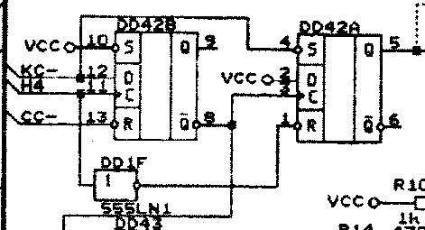

Тема: Scorpion ZS 256 Turbo+ Restored

    немного не так. я отрубил 11ую ногу DD42(тм2) и повесил на неё проводок со 2ой ноги DD4(ие7). в оригинале на ТМ2 идёт сигнал Н4. в фирменной инструкции для изменения синхронизации советуется просто резать перемычки у счётчика

    Покурил я тут схему скорпа... Пришел к выводу, что если доработать как нарисовано выше, получится что длина синхры не увеличится, зато увеличится длина сигнала на 15 ноге DD43 (типа черный). (кстати говоря, получается что, чтобы сделать такую доработку на зеленом скорпе придется в двух местах перезать, а после чтения форума почему-то сложилось впечатление, что режут в одном месте)
    Если же H4 полностью в этом кусочке схемы заменить на H5, то и синхра и "черный" будут в два раза шире.
    А еще лучше все-таки сделать как в KAYе Но там, блин, две мелкосхемы...

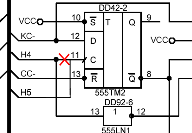

    Хотя рядом с ТМ2 есть ЛА3 с как минимум одним свободным элементом! Ща схему намалюю!
    upd.
    Вот, че-то типа того. Красивше чем в KAYе! + для сравнения кусок оригинальной схемы
    извини это я тебя запутал. сейчас глянул плату - режется только вход на ТМ. изменённый сигнал идёт на ТМ и ЛН.

    Последний вариант мне, все-таки, больше всего нравится:
    1. сигналы по длине как в KAYе
    2. ничего добавлять на плату не надо
    3. платку уже под это поправил
    С H4 перекинул на H5, 8 ногу от ТМ2 оторвал нафиг, то что туда шло завел на 6 ногу ЛА3. В общем все по выше приведенной схеме получилось.
