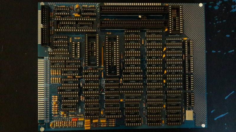

    По умолчанию Почти спаял
    Осталось микросхем дождаться и программатор. Впаять 3 резистора и конденсатор и мгтф снизу платы.

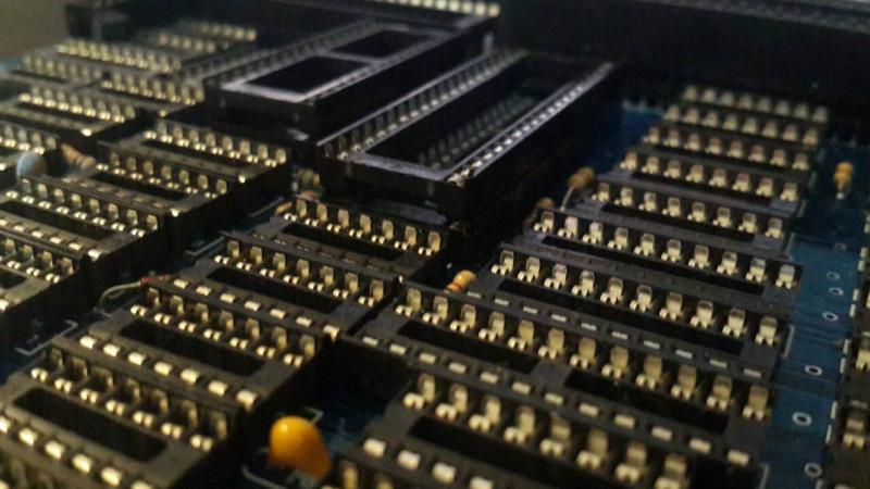

    Небольшой вопрос. Можно ли панельки ставить 2-е друг на друга? (2-е фото).
    как правило - можно. Но для надежности, после втыкания микросхемы, не мешало бы прозвонить конткт с платой.
    Но у меня проблем небыло при таком подходе.

    15.04.2018
    г. Мурманск
    86
    21
    22
    8 сообщений
