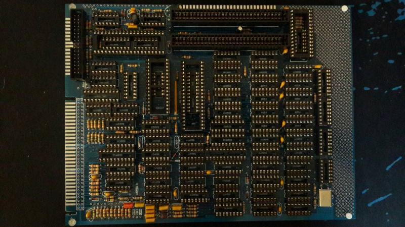

  6. #136
    15.04.2018
    г. Мурманск
    86
    21
    22
    8 сообщений
    По умолчанию Почти спаял
    Осталось микросхем дождаться и программатор. Впаять 3 резистора и конденсатор и мгтф снизу платы.

    Небольшой вопрос. Можно ли панельки ставить 2-е друг на друга? (2-е фото).

  7. #136
  8. #137
    03.07.2005
    10,168
    147
    55 сообщений
    как правило - можно. Но для надежности, после втыкания микросхемы, не мешало бы прозвонить конткт с платой.
    Но у меня проблем небыло при таком подходе.
