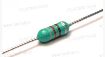

    Всё правильно, но я нашел статью старую по скорпиону, там сказано, что лучше взять повыше номинал, чтобы диски не портились.
    http://zxpress.ru/article.php?id=2793
    " В плате применён преобразователь 5 вольт
    в 12 для питания контроллера ВГ93. Номинал
    дросселя указан 10 - 20 mkH. Реально долж-
    но быть 20 - 30 mkH. При индуктивности ме-
    нее 15 mkH возможно уменьшение напряжения
    до 10 вольт и, как следствие, ошибки при
    записи на диск (порча диска). Иногда в
    этом виноват VT7 КТ315."
    Правда я сам уже на 15 купил до этого, так что буду ставить 15.

    Цитата Сообщение от Wicked Посмотреть сообщение
    По всех схемам индуктивность в преобразователе для ВГ L1 от 10 до 20 мкГн
    Когда Микка_А вывозил из "Скорпиона" коробки с запчастями, то индуктивности там были 27мкГн. Тоиссь, лучше поправить схему.
    У меня с такой не работает дисковод:
    Индуктивность COIL CECL 27,0 мкГн/490
    Хотя без ВГшки напряжение 11.86V, а с ВГ проседает до ~6V
    У вас на фото индуктивность в форме шарика, не подскажете маркировку?
    Сейчас подаю отдельно 12V на ВГ93.
    И ещё, хватит ли внутреннего генератора 12V Скорпиона со SMUC на HDD, или всё равно нужен БП с 12V?
    Оно - шарик с двумя цифрами на борту - "27". Это и есть тот самый "конфискат" из фирмы "Скорпион".
    Индуктивность питает только ВГ93, никаких дисководов и прочих винчестеров оно питать не должно! СМУКу питание 12в не требуется, винчестеры и дисководы 5,25" запитываются от внешнего +5+12, компакт-флешам и дисководам 3,5" нужно только +5в.
    Если напряжение проседает даже на одной только ВГ93, то вероятно индуктивность просто не тянет нужный ток, или стОит попробовать заменить транзистор.
