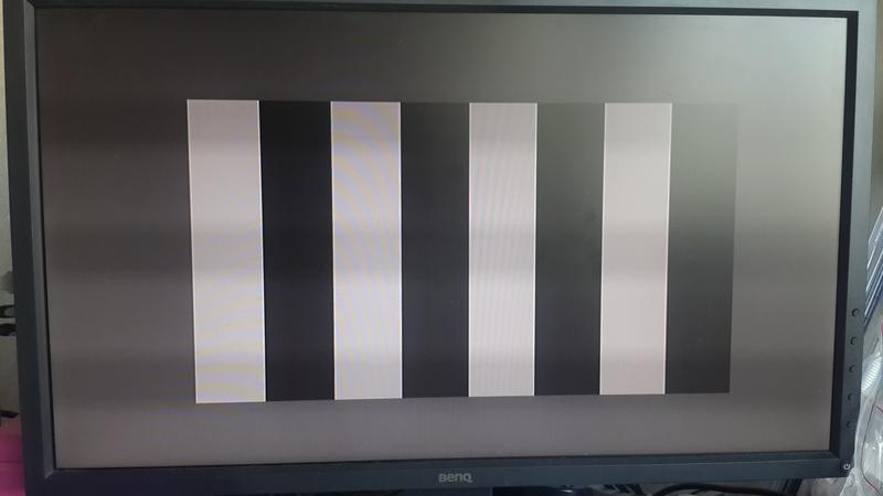

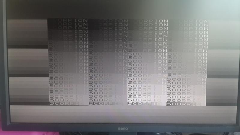

    Собрал своего синего скорпиона. Микросхемы на 2-х панельках было не самое лучшее решение т.к. в процессе работы ПЗУ и процессор выпрыгивают из платы.
    С прошивкой 4.01 и GAL проф ПЗУ компьютер не заработал, но запустился и показал такую картинку:

    А прошивка 2.95 и младше с GAL показывают мусор, а без GAL матрац. Должна ли работать 2.95 без GAL?

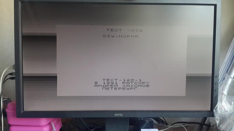

    Попробовал запустить тестовое ПЗУ от спектрума 128, он проходит успешно:

    А тестовое ПЗУ скорпиона просто зависает. (Спасибо Aminopril подсказал по поводу работы с этим тестом. Подключил Z Controller и клавиатуру. Все тесты прошли успешно, кроме AY и ВГ93 т.к. они у меня не установлены пока)

    Пробовал также запускать тестовое ПЗУ от 48 спектрума и прошивку 48 спектрума. Всё работает нормально, с установленной GAL профпзу.
    Пока в процессе поиска проблемы с прошивкой скорпиона.
    Подскажите пожалуйста где взять 100% рабочее тестовое ПЗУ для скорпиона 256 и как им правильно пользоваться?

    В соседней ветке "Два вопроса по желтому Скорпиону" товарищ krotan выложил тестовое ПЗУ Скорпионовское. У меня с ним такой же экран как и у вас, потом цифровые кнопочки нажимаю, идут тесты. Проверял на оригинально зеленом без ПрофПзу.
