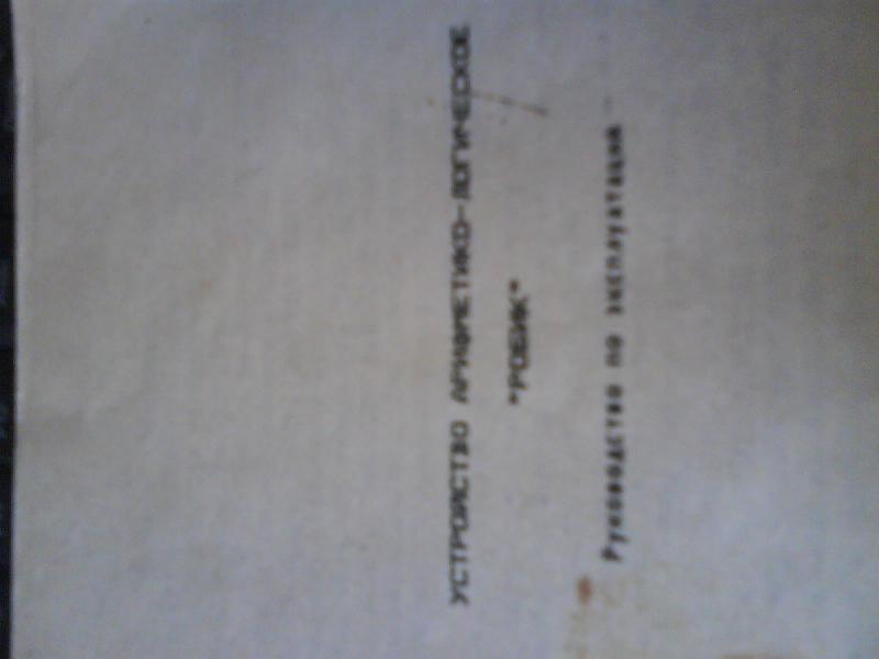

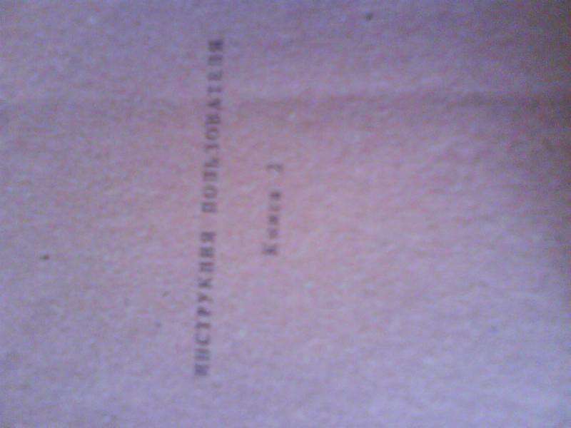

    да помню такие книженции, там книга - инфа по реду (текстовый редактор) была красного цвета (все страницы) !
    и по-моему по Арт Студии такое же.
    а само руководство - белое....
    а еще, выходил програмкомплект СЕЛТО-РОТОР... даже когда-то купил один номер
    это мега раритет наверное.
    устройство АЛУ. руководство по эксплуатации 1990г. 52 л.
    инструкция пользователя - книга 2 - 12.11.1990 г. 34 л.
    devpac, art-studio, is-chess 48, red text editor
