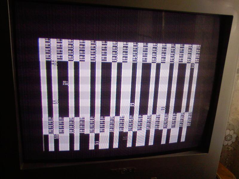

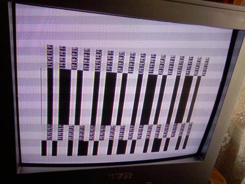

    ребята, подскажите что может быть. робик такое вот рисует, после сброса черные линии сдвигаются, проверка осциллографом показала что все вроде шевелится
ID:	16433   Нажмите на изображение для увеличения.

    Такую картинку Робик рисует когда проца нету, но без помех. (своеобразная шахматка)

    андрей, проц же стоит у меня, и живой судя по осциллограммам

    Значит не идёт запись в РУ6.
