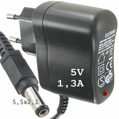

    я думаю что не буду всетаки сувать БП в робик
    а куплю просто вилку такую
    обойдется не больше 10евро
    хотя если робик расширю то лучше сразу помощнее всять на 2А
    Как-то дороговато для такого скромного девайса 10 евро... Такая штука теоретически должна стоить 10 ДОЛЛАРОВ где-то, а то и меньше
