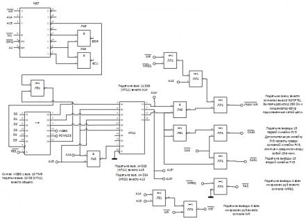

    По умолчанию Схема расширения памяти Робика до 128кб
    Если Вам достаточно 128 КБ.
    Схема до КП11 стандартная и сто раз опубликованная, всё интересное после неё. Получилось достаточно просто .
