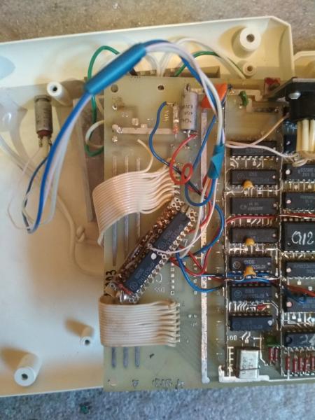

    Доброго времени суток всем. Принесли мне несколько робиков, впаял некоторые конденсаторы, включил, и вот результат
    эти полосы плывут медленно с низу вверх.
    реально найти и решить данную проблему не имея большого опыта в данной области электроники?
    есть только тестер и паяльник.
    Подскажите пожалуйста где начинать искать? Зарание спасибо!

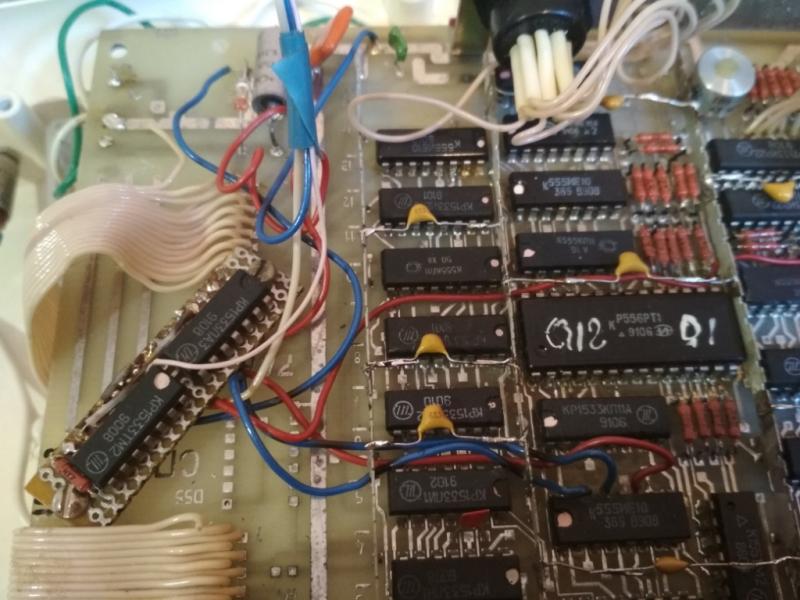

    Вот еще такое приспособление добавлено к нему, для чего оно не знаю, может и оно влияет на нормальную работу.
    Типа переключатель 3,5 - 7 Мц
    Начинать нужно с проверки питания, если есть, то только осцил в руки и пройтись по генератору и делителю.
    Дальше видно будет.
    И вобще... привози, попробую починить.

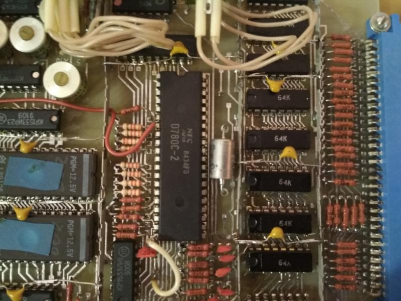

    Попал мне в руки Робик. Раньше никогда с ZX-совместимыми не сталкивался. Открыл и увидел такую картину:
    Замерил напряжение, которое подаётся с блока питания, оказалось около 11 вольт постоянки. Но хочется сразу поставить гнездо для нормального блока. Я так понял, что стабилизатор КРЕН5А выдаёт напряжение 5 вольт. Зачем тогда на плате сделаны пометки 9В?
    Можно же напрямую подключить блок на 5В? Думаю, 1 ампера ему хватит.
    Если да, значит, можно припаять плюс на верхний контакт (где написано 5В и есть остатки припоя), а минус чуть ниже на землю, где тоже есть остатки припоя. Верно?
    Да. Даже без остатков припоя.
