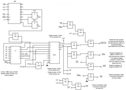

  11. #590
    22.11.2017
    г. Черкассы, Украина
    По умолчанию Схема расширения памяти Робика до 128кб
    Если Вам достаточно 128 КБ.
    Схема до КП11 стандартная и сто раз опубликованная, всё интересное после неё. Получилось достаточно просто .
    Последний раз редактировалось George74; 09.04.2019 в 23:36.
