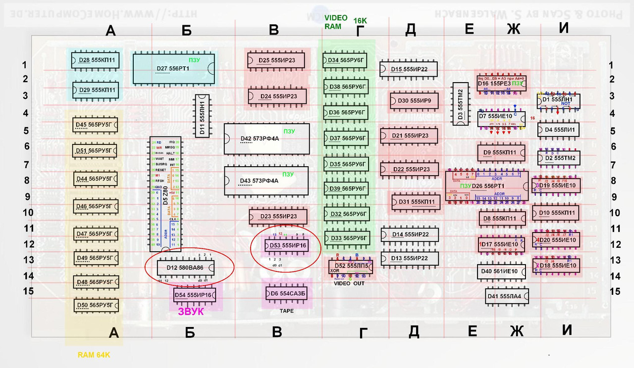

    Всем добрый вечер! Такая проблема... Робик доработанный на 128к,до и после переделки хромает на изображение,маленькая риска в правом нижнем правом углу.
    Дело в том, что у тебя бордюр опаздывает и не закрывает следующую группу надписи, так как считывание точек идет постоянно, сам только вчера устранил такое в своем Балтике, необходимо затормозить сигнал вывода точки, тормозится он пропусканием его через два или более инвертора, соответственно этим мы задерживаем вывод точек и он прячется за бордюр, если смотреть на схему Балтика, то это выходной сигнал D19 - PT, смотрите свою схему и делайте что то подобное

    Либо включить последовательно резистор 150 ом и параллельно к земле конденсатор. Емкость подбирать в пределах 100 - 500пф

    не поможет, слишком большое опаздание бордюра, начало точки останется практически прежним, здесь минимум 2000 пф надо, но только буквы растянуться и поплывут
    у человека еще и моргающий квадрат (курсор) должен быть заметен если его в начало строки поставит

    Один инвертор 555 серии дает задержку 5нс. Период одного пикселя в спектруме около 140нс. Сколько нужно инверторов для залержки хотя бы на пол пикселя? RC цепочки дают более широкий диапазон. Судя по схеме в Робике используется конденсатор на выходе ИР9. Я бы добавил последовательно резистор сразу от выхода ир9 и подобрал номиналы.
    это в теории, причем не точной, где то пишут 15нс - 555, 7,5нс - 1533 серия, где то 9 и 5нс соответственно, сам же пиксель не буду возражать может и так, мой анализатор показывает 100 нс, но это похоже его минимальное разрешение.
    Я конкретно указал в чем причина и указал как устранил ее я, так как на форуме ни кто, конкретно, не давал разъяснение данного артефакта, обычно пишут - несогласованность или - это особенность этой платы, я не приверженец погодозависимых соплей с кривым импульсом и кривым шрифтом соответственно, но как говорится - на вкус и цвет все фломастеры разные.

    Я не спорю про причину, в моей самоделке точно такая же ерунда. Причем один конденсатор не очень помогает, а помогает именно резистор-конденсатор. В моем случае это 150ом и 220пф. Кстати в сети я встречал расчеты RC задержки ТТЛ сигналов. И как по мне это проще чем напаивать микросхемы. А там каждый решает чтто ему проще.
