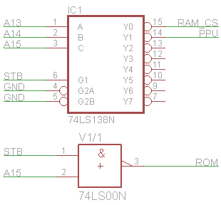

    После долгих и неудачных поисков микросхемной денди, пришлось покупать отдельно все м/с. Собрал всё на макетке, но вот бедаона не работает... Видео UA6538 (он у без букв P или N, кварц на 26,601712 снят с китайской рабочей приставки) гонит: обычный чёрный экран. На звуковом выходе звука нет. М/с логики проверены - все работают. Вопрос такой: при отсутствии карика, проц будет перебирать данные по всем адресам? Или уткнёться только в $FFFC?
    Или денди не работает если на бит J1D2 не подавать лог.1?
    Дешифрацию сделал по приведённой схеме.
    П.С.: Правильность пайки проверена 3 раза, кз - 3 раза, но похоже что-то всё равно не усмотрел...

    а почему используешь 138, когда в оригинале стоит 139? Я собрал себе по оригинальной схеме, никаких проблем не было.
    Прикол проца 6502 в том, что на его шинах ВСЕГДА есть активность, так что упираться он никуда не должен.

    ИД14 у меня нет и в городе тоже не нашёл, поэтому выборку ОЗУ и PPU сделал на ИД7, а картриджа(сигнал ROM) на ЛА3, т.к. один инвертор всё-равно нужен для получения сигнала /VA13.
    И есть ещё вопрос: вывод процессора M2 - это строб обращения к памяти, а т.к. он обращается к памяти каждый такт, то на нём должен всегда присутствовать сигнал с частотой в 15 раз меньшей, чем подаваемый на его вход CLK?
