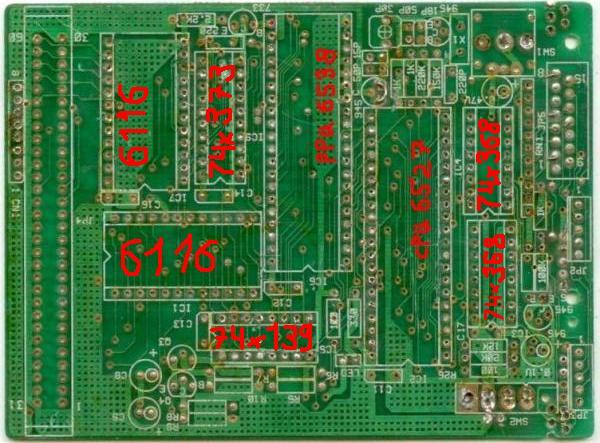

    Я,к сожалению,схему не собирал.А вот приставки на рассыпухе при возможности брал.Выпаивал чипы UA6527и UA6538 с плат,впаивал панелки под них и оперативку и потом комбинировал. Одну приставку так оживил(позже нечаянно её спалил).
    Так,вот после таких манипуляций одну плдату решил полностью от деталей очистить.
    Очистил,и даже скан платки с обоих сторон сделал.Если кому надо могу выложить
    выложите пожалуйста скан

    Блин,я и дома и на работе компы перерыл скана не нашёл.
    Постараюсь на днях сфотать и тогда выложу
  3. #23
    31.03.2010
    Кемерово
    254
    81

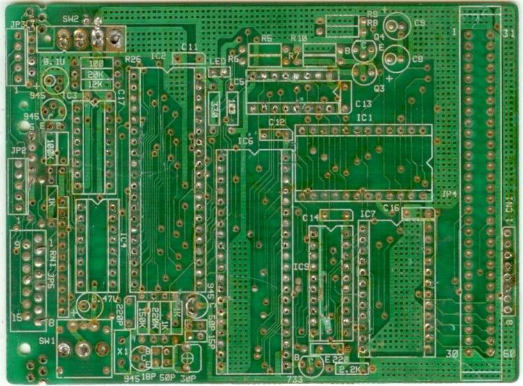

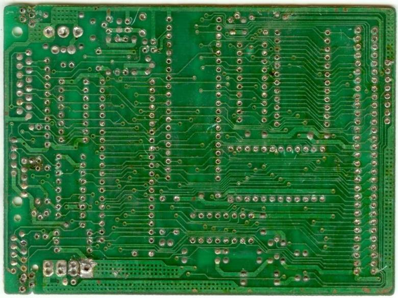

    axel_sunrise, вот сделал всётаки сканы платы
Название:	сторона деталей.jpg
ID:	29859   Нажмите на изображение для увеличения.
Название:	сторона пайки.jpg

    Вот так пойдёт?
Название:	сторона деталей1.jpg

    Микросхемные Дендики все состоят из 8 чипов: 6527, 6538, два 6116, два 74х368, 74х373 и 74х139. Все. Остальное - пассивные элементы и несколько транзисторов.
    Лично я собирал дендики пачками. :3 В том числе и CopyFamiClone для всем известного CaH4e3'а.

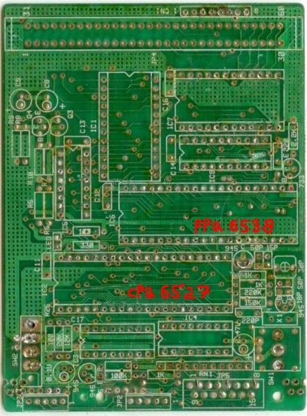

    Не прошло и полгода
Название:	сторона деталей V2.JPG

    Компоновок плат видел много. Например, вышепоказанная:
    Самая распространённая (иногда RF платка идет цельным куском):
    И даже такая (в корпусе-клоне, формы оригинальной NES с фронтовой загрузкой, только с вертикальной загрузкой):
    Это все не важно. Есть схема. Причем, есть 2 версии оригинальных (одна от NES, на желтокрасной бумаге и вторая от китаеклона, не от Рюмика, будь он не ладен). Есть у меня срисованная схема. Цифровая часть у всех одинаковая. Аналоговая часть имеет несущественные различия. Так что, сделать свою платку под свой корпус - нефиг делать! И нужно то всего комплект чипов 6527/6538 (CPU и PPU соответственно). У меня - 21 комплект. Например, вышеуказанный мной CopyFamiClon, который представляет собой Денди на чипах 6527/6538 с некоторым расширенным набором функций, позволяющим делать дампы с картриджей и производить отладку.
    Как видно, я использовал корпус от дешевого китайского клона (хотя первый из прото-прототипов еле вмещался в корпус от Sega MegaDrive2, но был полностью на россыпухе). Если делать только дендик - то всего один корпус 74х139 и 2 корпуса 74х368 нужны. Так что, сначала выбрать корпус (желательно стильный и распространённый), потом сделать свою компоновку в него (с двухсторонним монтажом SMD компонентов с металлизацией переходов габариты будут намного компактнее моих) и все, задача решена.
