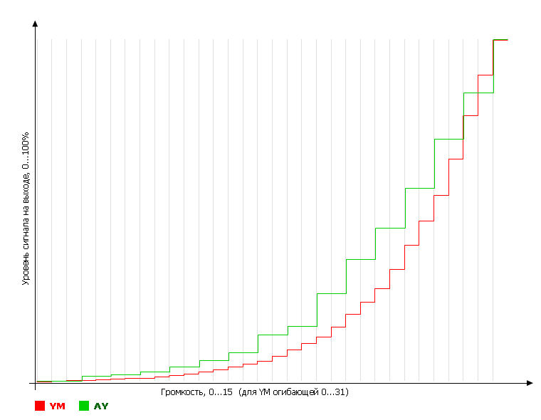

    Перечитав баталию на тему AY против YM
    мы c Михаилом решили опубликовать здесь очередной раз две таблицы, по которым видно, что у YM звук более "компрессированный"
    Все графики были сделаны по замерам реальных значений с процессора
    для YM: от Hacker KAY и Lion17
    для AY: от Hacker KAY и V_Soft
    YM - RULEZzzz!!!

    У нас на скорприоне имелись все три чипа. AY8910 играл пескливый звук и вообще плохо обрабатывал огибающию. AY8912 Плохо игралась огбиающая но отличий в самом звуке небыло. YM2149 Огибающая играла четко других откланений в звуке тоже небыло
