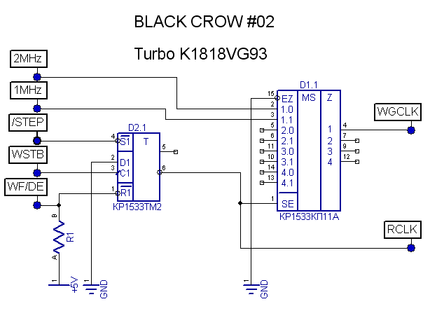

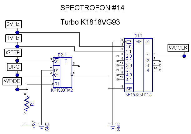

    Хочу турбировать ВГ-шку, порывшись в журналах нашел пару вариантов турбирования контроллера дисковода. Судя по схемам - идея одна, да и первоисточник наверное один, но имеются некоторые различия. Одна схемка найдена в журнале Черная ворона №2, вторая в Спектрофоне (№10,12,14), причем там было их несколько версий, это финальная. Различия в том, что в первой схеме переключение турбы происходит по сигналу WSTB (30н ВГ93), а в спектрофоновской - по сигналу DRQ (38н ВГ93) и сказано, что это более верный вариант. Второе различие в том, что в первой схеме управляющий переключением турбы сигнал с ТМ2 подается еще и на RCLK (26н ВГ93), в спектрофоновской версии схемы этого нет. Вот собственно и вопрос - для чего нужен этот сигнал, да и нужен ли, если его нет во второй схеме?
    Может есть еще какие-либо схемы турбирования? Поделитесь

    я помню что в одной из схем турбирования был фатальный глюк. при попытке записи на дискету отформатированную не в турбо режиме данные портились (трек0сектор9). приходилось на турбированной ВГ ресторить все дискеты.

    goodboy, в схемах спектрофон №10, в №12 его уменьшили, в №14 убили В черной вороне схема похожа на сп №12, но один вывод смущает...

    Делай по второй схеме, там где переключением частоты управляют /STEP, DRQ и WF/DE. Про RCLK забудь, оно в другом месте выделяется.

    Я в своё время турбировал несколько контроллеров дисковода по схеме из Спектрофон №14. Результаты были отличные, всё работало в течение 10 последних лет. Турбировал контроллер С-48, несколько контроллеров для компьютера Байт и Пентагон-128.
    Однако на АТМ-Турбо 2+ эта схема почему-то напрочь не хочет работать.

    То что называется турбированием ВГ93, всего лишь наворот позволяющий шагать головкой дисковода в два раза шустрее, не более и не менее.

    IanPo, Ну так поделись схемой, если есть... я нашел только таку - на ТМ2 и КП11, в спектрофоне писалось, что можно вместо ТМ2 на логике РС-триггер собрать - может ты это имеешь в виду?
    Еще нашел схемку: здесь.
