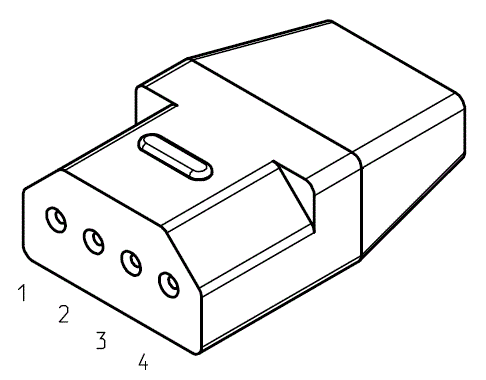

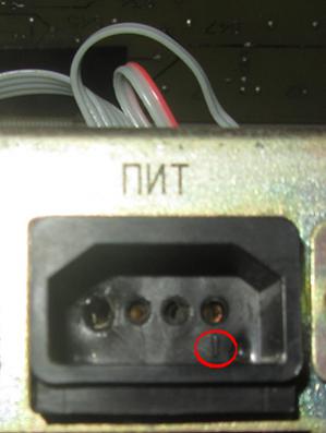

    У всех Корветов, которые я встречал (все Брестского завода) был РП15-50Г/Ш (DB50). Что у порта расширения, что у НГМД.
    Я на этот бардак обратил внимание, когда forth32 мне советовал DB37 для джойстика прикупить, перепроверил, а у меня там DB50 и все стало ясно.
    А еще у компьютеров, что выпускались Брестским заводом, судя по всему, есть еще одна особенность - фирменный разъем питания, который они пихали во все подряд (встречал в Корветах, Байтах и еще где-то, правда везде распиновка разная):
    Розетка "Мама" (Корвет)
    Вилка "Мама" (Байт)
    Розетка "Папа" (Байт)
    (Вечером еще фотографию "папы" сделаю)
    Хотя могу ошибаться, конечно, может еще в Бакинские или еще где такие разъемы ставили.
