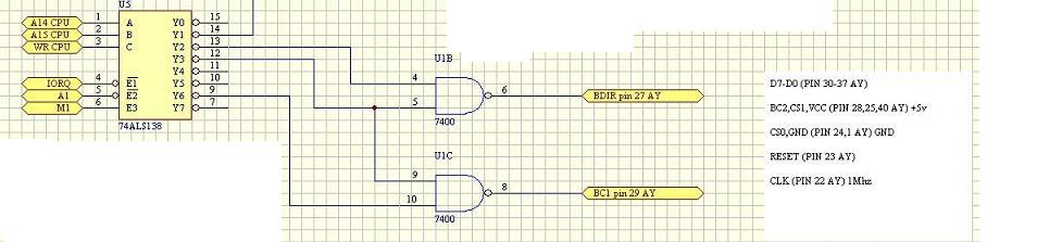

    Как я понял, существует несколько схем подключений AY/YM(они взаимозаменяемы?) к Спектруму. Может ли кто-то посоветовать конкретную схему подключения? На форуме и в ZX.SPECTRUM схем не нашел(может плохо искал? ), но нашел одну схему подключения в журнале Спектрофон #06. Подойдет ли эта схема для Пентагона 128 (91 года)?
    Можно ли где-нибудь еще найти схемы дополнения Пентагона? Например схема исправления длины INT'а, или чего-нибудь такого.
    Спасибо!

    вот у меня так работает на пентагоне прекрасно

    Ого! Спасибо за схему! А элементы U1B и U1C это что такое? А U5(74ALS138)? А аудиовыход куда подключать там? Прям к AY? Или как? А то я схемку не совсем понял :-(
