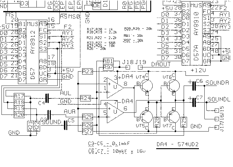

    Цитата Сообщение от Dut_Norshi
    Ого! Спасибо за схему! А элементы U1B и U1C это что такое? А U5(74ALS138)? А аудиовыход куда подключать там? Прям к AY? Или как? А то я схемку не совсем понял :-(
    U1 ет 7400 тобиш 555ла3 , а 74138 ет 555ид7
    а аудио если у тебя 8910 или ямаховский 40 ног то ноги 4 3 и 38 ет каналы АBC
    вот так можно развести ,
    в принципе после R24 R25 можно усилитель не подключать

    Ого! СуперМегаСпасибо!
    Теперь уже почти совсем понятно. Только я вот еще хотел спросить про дешифратор:
    Выводы A, B, C на 74138 это я так понимаю A0, A1, A2 на ИД7? С 14ой ножки у 74138, проводочек куда-то вверх на схеме уходит, его надо будет куда-то подключить или он лишний?
    Теперь осталось купить YMку! И возможно дешифратор. Хотя скорей всего дешифратор и ла3 должны быть дома

    ну да а0 а1 а2
    а 14 ая нога к AY отношения не имеет она служит для записи в тригер управления памятью (непомню какой порт)
    скорее всего если у тебя пентагон 128 то такой тригер должен быть тм8 он если неошибаюсь,даи дешифратор наверно тоже есть тока ид4 :-) он и не так включен как надо для АУ :-)
    схему если даш своего пентагона можно наверно и без довеса ид7 обойтись хотя врядли :-)

    Ну, ид7 и ла3 я нашел дома, в понедельник может куплю музыкальный процессор и дальше буду смотреть, наверное просто на отдельной небольшой плате размещу эти микросхемки.
    Насчет схемы, вот: http://pentagon1024.narod.ru/1991.rar
    Пентагон самый обычный 1991 года без каких-либо доработок(только EGA монитор подключил, пока-что без BRIGHT).

    Red face Подключение YM. Чего, куда и как надо?
    Привет!
    Я при подключении YM хотел брать частоту прям с Z80(как, например, на схеме у fan'а, если не ошибаюсь) и поделить с помощью подключения |SEL, но тут говорят что это нельзя делать, т.к нагружается эээ... вобщем что-то нагружается и брать частоту надо прям с тактового генератора.
    Если это так, то хотелось бы узнать, а DA0-DA7 для YM-ки тоже придется брать из каких-нибудь разных мест на схеме или же DA0-DA7 можно с процессора брать?
    Спасибо!
    бред
    поделенная частота уже имеется на счетчиках - зачем ставить лишние мсх

    Вот цитаты Disabler^OHG:
    "Disabler: молодец! с проца! :-O а то, что шину ты нагружаешь - это просто так пройдет?"
    "Disabler: проц нагружать не хорошо! есть же буферизированые шины для развязки! вся штука в том, что при подключении не проц срезаются ТТЛ уровни сигналов и комп начинает работать не стабильно!"

    я и говорю - бред!
  11. #40
    11.02.2005
    3,789
    2 The Exploited
    Подтверждаю - бред...
    Глюки будут при использовании километровых проводов .
    Да и посмотри на существующие модели с муз. сопрами , никакой буферизации (даже на даебушках msx её нету , а там ведь ещё страшный граф. сопр. на проце висит )
