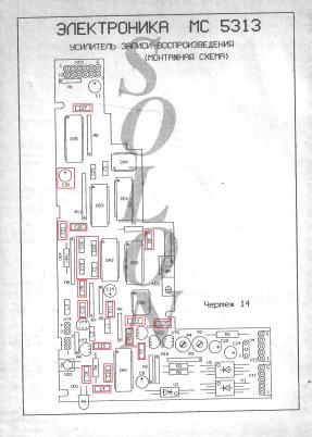

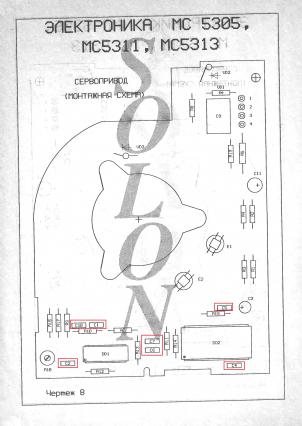

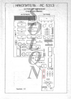

    Валяется флоповод 5,25 "Электроника МС 5313", страдает частичной конденсаторной недостаточностью. Здешние мануалы весьма беспонтовы, тк нету номиналов. Может кто-нибудь помочь?

    Цитата Сообщение от gid Посмотреть сообщение
    Покажите, какие номиналы посмотреть, я напишу.
    Вот на этих местах у меня пусто.
    p.s. вроде как в 21 веке живём, а всё пережимается ради минимума
    с номиналами
    Не всё совпадает, не все позиции есть в этом документе
    У меня вот так:
    1. Устройство управления.
    C7 1n
    C10 10n
    2. Усилитель Записи-Воспроизведения
    C27* 1n
    C20 33mk
    C21 22n
    C26* 1n / 82p
    C6 22n
    C18 22n
    C19 22n
    C22 n68
    C2 1n
    C5 22n
    C16 n68
    C11 1n
    C12 1n
    C13 1n
    C17 1n должно быть 3n6 по схеме
    C7 27
    C15 2n7
    C9 100n
    C10 100n
    C4 22n
    В общем-то почти всё совпадает с номиналами, которые приведены в документе, который дал dk_spb
    Кроме C17, у меня там на обоих дисководах запаяно 1n. Конденсаторы, помеченные звёздочкой стоят в цепях коррекции, и видимо подбирались при настройке, у меня на одном дисководе 1n, а на втором - вообще 82.
    А с платой сервопривода помочь не могу. У меня трёхмикросхемная, такая, как в документе dk_spb. И я впервые наконец увидел её схему.
    Правда у обоих дисководов, при одинаковом децимальном номере платы у них разная разводка
