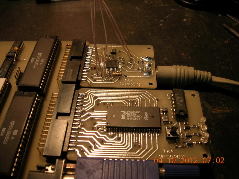

Собрал я контроллер клавиатуры на ATMega8. Давно собрал. Только обнаружилась одна проблема.
Когда нажимаешь две кнопки одновременно, или почти одновременно, или последовательно, клавиатура посылает два (или четыре байта) нормально. Но когда отпускаешь две кнопки почти одновременно (с запаздыванием ~0.1 сек), то код второй отжатой кнопки теряется. То есть вторая кнопка залипает. Баг стабильный на всех клавишах.
Я пробовал зажимать Clock сразу после приема, во время приема, спустя 10-1000 мкс. Пофиг.
Либо в программе есть ошибка, которую я не заметил. В общем пока х.з. Я неспешно думаю над этой проблемой.
Пока писал, у меня появилась идея не трогать Clock, если принимается посылка из трёх и более байт.
