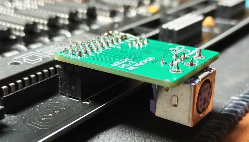

    Развел этот переходничок.
    На фото прототип.
    Тут причесанный проект и герберы.
