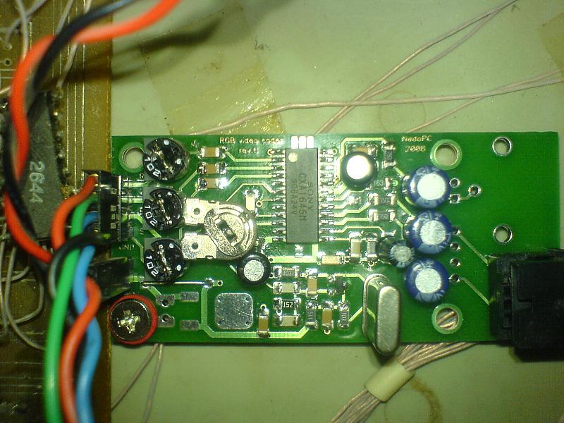

    Дал заказ на партию 10 шт., обещали за неделю справиться.
    Спаял свой, работает!
    ЗЫ Без приколов не обошлось - заработало с первого раза, но изображение было Ч/Б, вылечилось заменой кварца.
    Меня всё ж таки мучает вопрос относительно качества изображения.
    Видел скрины на nedopc, так там вроде как при подключении через S-Video
    качество лучше чем через композит. Хотя S-Video и композит это по сути
    одно и то же. А на моём TFT мониторе есть и тот и другой вход... Так в куда
    метить? В S-Video и композит? Поделитесь плиз впечатлениями. Сенкс
    ЭЭЭ нет это совершенно разные вещи. Курить документацию по видеосигналам.
    Композит он потому композит - потомучто все свалено в одну помойку. А у S_Video разделены цветность и яркость - поэтому качество существенно выше. У компонентного YUV или RGB сигнала еще выше качество.
