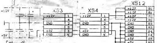

    Цитата Сообщение от Wlodek
    В любом Спектруме можно без особого труда распознать назначение контактов разъёма питания: земля она и в Африке земля , +5 вольт идут к 14-м лапкам микросхем мелкой TTL логики (К555ЛА*** и т.д.). Соответственно, то, что останется - +12 вольт.
    (По фотографии впечатление, что это GRM. Впрочем, может быть и Пентагон-Солон, они действительно внешне похожи).
    Привет, Владимир!
    К нему мне подкинули описалово от фирмы Солон.... Произведен фирмой Скит-М, продан в 1994 за 255 руб...
    Если это Пентагон-Солон, есть ли у кого к нему схема, родная?

    Черкни распиновку питания плз от пентагона 1993 г. У тебя вроде, пентагон в свое время стоял на борде...

    Цитата Сообщение от mals
    Не смог разглядеть на схеме распиновку питания по контактам (схемка затертая...). Напиши, если не трудно как идут штырьки по номерам от разъема питания на ентой плате.
    Кроме того, что сказал Wlodek, вот вырезанный кусок схемы:
    XS3 (XS4)
    1 +12V
    4 NC
    2 GND
    5 NC
    3 +5V
    К(орпус) GND
    Все достаточно разборчиво.
    На задней стороне платы вообще нет надписей...
    Не, на BBS стоял классический Pentagon 128. Солоновский отличается очень сильно (например, в солоновском есть AY на основной плате). Но к солоновскому Пентагону, точно помню, подключается блок питания МС9016 ("каблук") 1:1, то есть разводки выводов питания у компа и БП совпадают. Пока точнее рассказать не смогу, надо "копать" ...
    XS3 (XS4)
    1 +12V
    4 NC
    2 GND
    5 NC
    3 +5V
    К(орпус) GND
    Лана, всем спасибо. Попробую запитать этого зверька
