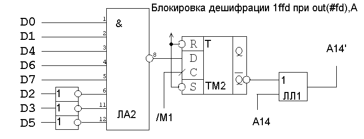

    Ты я так понимаю битом D3 хочешь принудительно включать ПЗУ Дырдоса.
    нет, для программного включения в CPU0 любой четверти ПЗУ 27512 используя D3#1FFD и D4#7FFD
    Кстати мну тут говорят, что демки ещё сбрасываются из-за использования короткой адресации, не хочешь поставить защиту против команд короткой адресации:
Название:	Блокировка порта #1FFD.GIF

    Кстати мну тут говорят, что демки сбрасываются из-за использования короткой адресации, не хочешь поставить защиту против команд с короткой адресацией:
    У меня сваливался при расширении 7FFD биты D6 и D7, впрочем это давняя история. Забудем про нее.

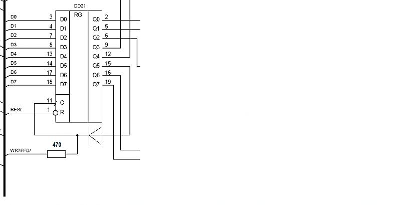

    Ну по моей схеме, ты записываешь 0 бита D1 в порт 1FFD и ты в нулевой странице ПЗУ и ходи там пока не надоест.
    Кстати, посмотрел твою последнюю схему, там управление прямо противоположное тому что ты сказал. Т.е. при записи 1 как раз в Shadow Monitor или Глюк и вывалишся если раскладка банок ПЗУ будет как в Кае/Пенте. Дык что замени на формирователе RAS или /CAS ЛП5 на ЛН1 и сэкономленную ЛП5 вставь на RA15 и подключи к D3#1FFD и готово.
    Да, и ещё один резистор добавь уж, хуже не будет:

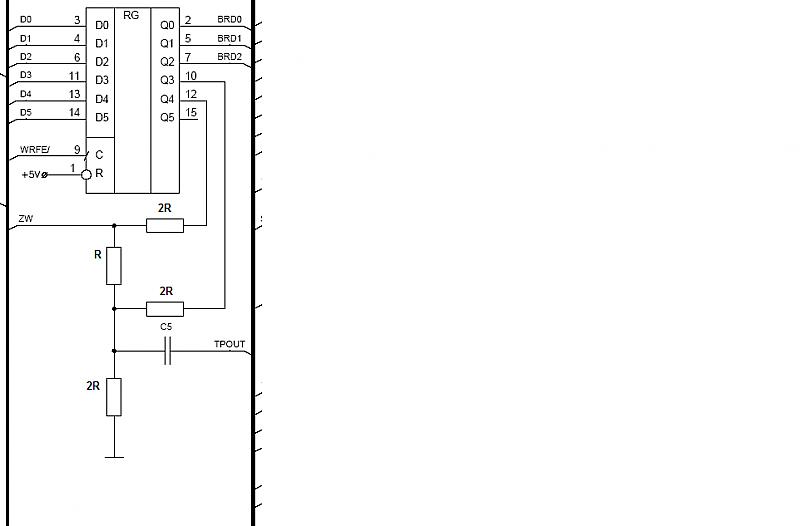

    Резистор добавил, чуток дешифрацию изменил.
    Вставил как мог мультикарту Caro, но не мог удержаться запихать джойстик туда. Джойстик обычный кемпстон совмещен с выводами программирования. Вход магнитофона тоже взят с мультакарты. Добавил выход FLASH. Изменение прошивки при этом думаю будут не большие.
    Правда пока не присоединял часы , ну это уже мелочи.
    В результате все теже 60 корпусов.
