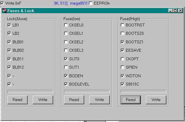

    шей uniprof
    http://zx.pk.ru/showpost.php?p=398660&postcount=37
    ---------- Post added at 19:36 ---------- Previous post was at 19:36 ----------
    http://www.getchip.net/posts/delaem-...okontrollerov/
    Выставил фузы как и написано - контроллер зашился. Но после этого программер почему-то невидит 8515, но на Фениксе работет.
    При комманде PRINT IN 31 выдает 255
  9. #998
    08.05.2011
    г. Измаил, Украина
    3,216
    uniprof не может прошить фуз SPIEN -так что должен видеться
  10. #999
    14.01.2005
    Ekaterinburg
    2,726
    19
    148
    91 сообщений
    Цитата Сообщение от AlexFantasy
    При команде PRINT IN 31 выдает 255
    Должно быть 0.
    Если перешивать Mega8515 по COM-порту, то в Uniprof FUSES должны программироватся так:
    (Если не перешивать, то установите галочку в BOOTRST).
    Последний раз редактировалось caro; 27.10.2011 в 15:39.
  11. #1000
    08.05.2011
    г. Измаил, Украина
    3,216
    http://zx.pk.ru/showpost.php?p=398554&postcount=31
    http://zx.pk.ru/showpost.php?p=398620&postcount=35
    И на собственном опыте проверял Uniprof не прошивает SPIEN на меге 8515
